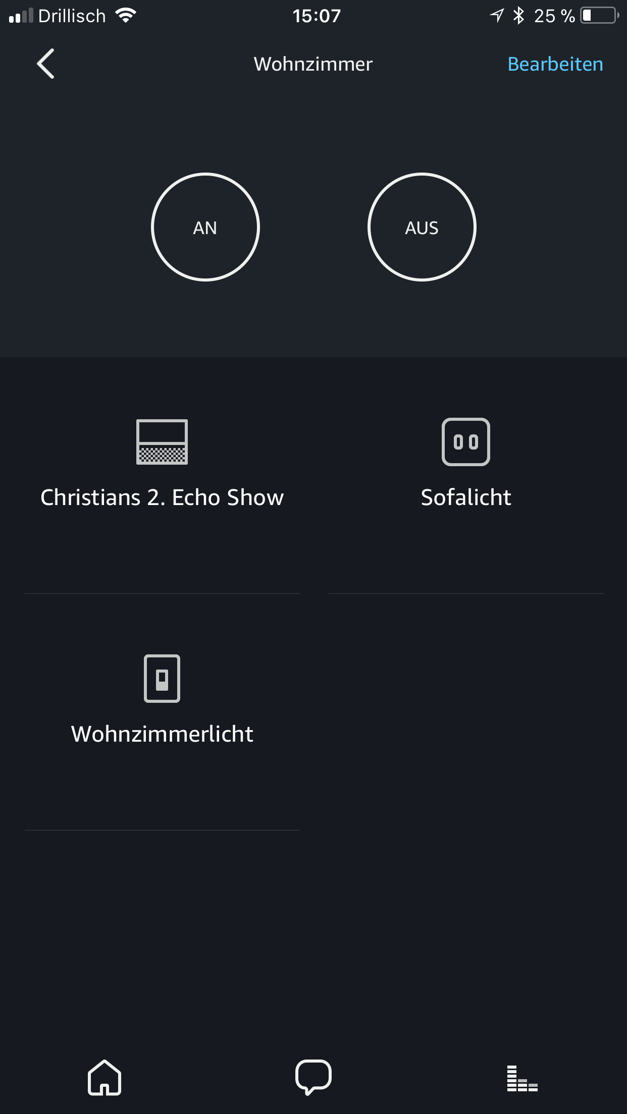

Wie heißen die Geräte bei euch? Umbenannt oder von homee übernehmen lassen?
So sieht es bei mir aus

Habe sie nicht in der Alexa App unbenannt. Hängt es vielleicht an dem Icon? Kann nicht sein, oder? Weil irgendwie muss ja Alexa wissen, was Lichter sind, oder?
Mmm wüsste nicht wie ich die ändern kann…
Ok , liegt wohl wirklich daran, dass meine qubinos als Switch in der App angezeigt werden…
„Was nicht geht, sind Steckdosen an denen vielleicht Lampen angeschlossen sind. Nur (erkannte) Lichtquellen werden geschaltet.“

Die qubino Dimmer sind alles Lampen in homee… in der AlexaApp sind diese Switche.
Und auch die Zwischenstecker an denen Lampen hängen sind in homee als Lampe deklariert…
Funktionieren tut es dennoch nicht!
Und im Dashboard tauchen die alle unterm dem Widget Licht auf!
