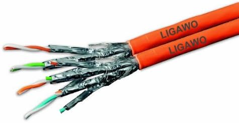

Zur Doorbird kann ich leider nichts sagen, aber wenn du sanierst, lege dir ein Lan Kabel zur Klingel nach außen. Am besten gleich ein duplex Verlegekabel.
So eins in der Art:
Dann bist du für die Zukunft gerüstet und kannst eigentlich alles mögliche Anschließen. Von zwei Draht Systemen bis hin zu PoE.
