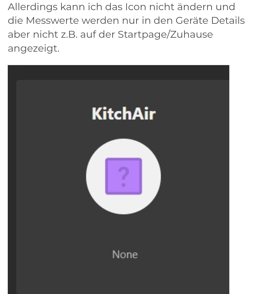

Kann man mittlerweile das Icon ändern? Ich kann leider kein Profil zuweisen.
Wird das Gerät offiziell eingebunden? Der Thread ist ja schon etwas älter.
Du kannst das Icon über das Terminal von Pascal ändern. Dazu gab es schon ein Thread.

hab mich da eingelesen und würde versuchen dem direkt ein neues Profil zuzuweisen, damit auch in der Übersicht der Geräte die Werte angezeigt werden.
Ich bin mir aber bei den Profilen unsicher.
Welches könnte ich nehmen?
Ich habe die hier zu Auswahl:
CANodeProfileWatchDogWithPressureAndTemperatures: 30,
CANodeProfileTemperatureAndHumiditySensor: 3001,
Kann ich das Profil ändern, wenn ich ein falsches vergeben habe? Kann ich dabei den Sensor schrotten?
Vielen Dank!
Wenn Du ein Profil vergeben hast, kannst Dunes nicht mehr ändern. Dann musst Du das Gerät im hmee wieder löschen und neu anlernen. Dann kannst Du es mit einem anderen Profil versuchen.
ah alles klar. also wäre das kein Beinbruch.
es hat geklappt. bin begeistert :blush:

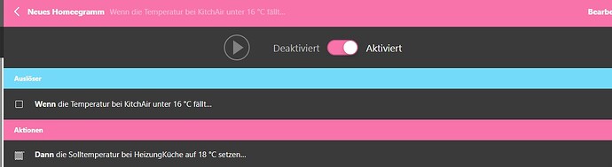

@Maddes Ich habe das Gerät als Anderes Gerät eingelernt nach dem ich hier ein paar Threads durchsucht hatte. Kann dann jemand anhand der Screenshots sagen ob es richtig eingelernt ist, ich gehe davon aus, weil es in den Details ja Feuchtigkeit und Temperatur anzeigt.
Würde auch gerne vermeiden es nochmals von der Wand nehmen zu müssen, weil die Tapete sowieso schon gelitten hat. Das Ding klebt(e) dort schon ein paar Jahren, eben den Org. Devolo Strip abgepoppelt und jetzt wieder mit Strips festgemacht. Gibt es einen Weg das Ganze zu ändern ohne es neu anzulernen?
Gott das überfordert mich gerade so mit dem Devolo Kram, habe zuerst ein Fibaro Home Center 3 Lite gekauft, aber da wird die Devolo Sirene nicht mit allen Tönen unterstützt, Hommee kam erst an und ich bin so ein Noob… Devolo einmal eingerichtet und Jahre lang nichts verändert.

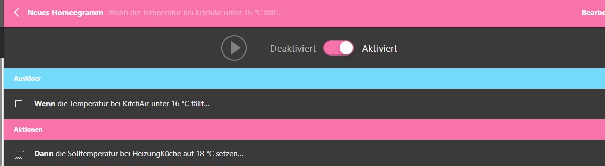

Lässt sich die Temperatur oder die Feuchtigkeit als Auslöser in einem homeegramm verwenden?
Wenn ja, dann ist er so gut angelernt wie es unter diesen Umständen nur geht.
Die Anzeige der Werte im Widget erhältst Du nur wenn der Sensor ein Profil hat!

Ja in ein Homegramm geht es, habe es gerade probiert.
