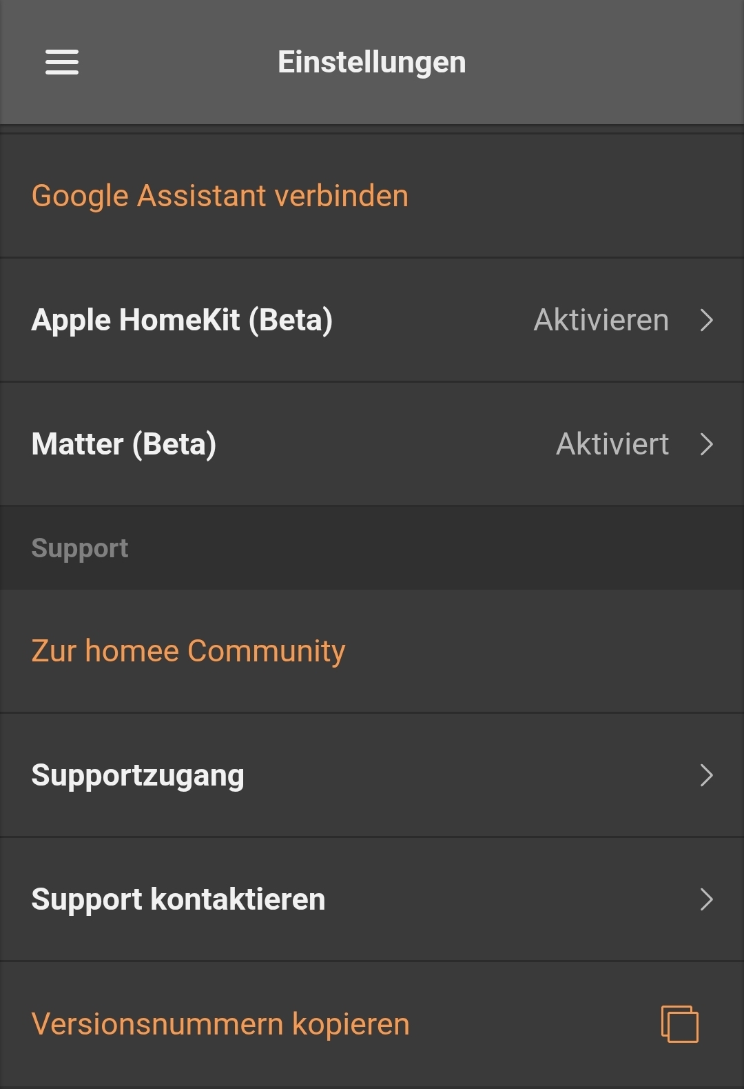

In den Einstellungen:
Im Homescreen auf das :gear:
dann nach unten zu:

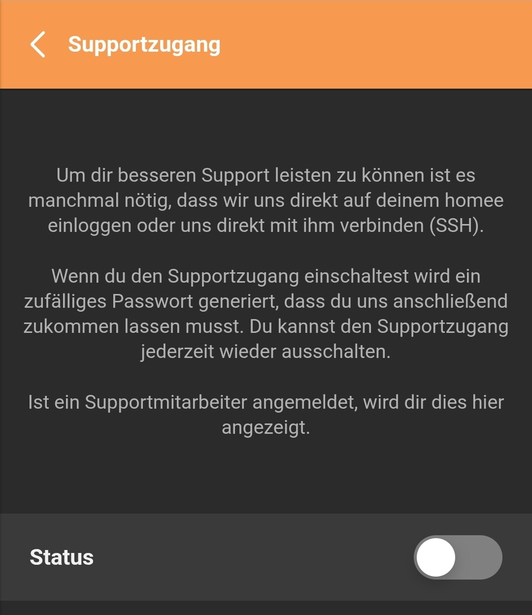

und da dann den schieberegler aktivieren
Wenn dann alles erledigt ist einfach wieder deaktivieren
da kannst Du die Zugangsdaten kopieren und dann per PN senden
