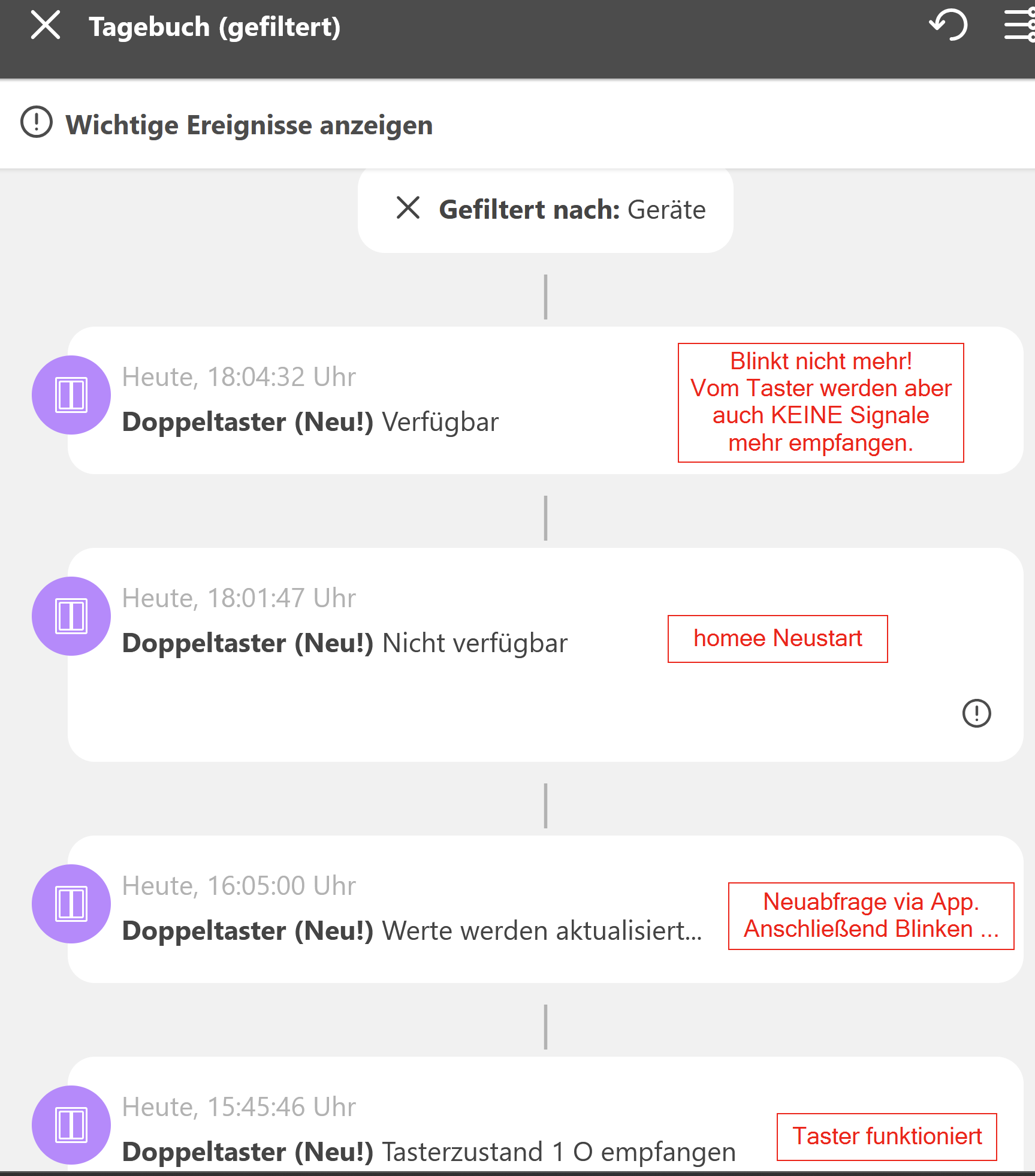

Habe testweise zwei Devolo-Doppelschalter in Betrieb. Die Programmierung funktionierte so, wie sie es sollte! Bis einer der Schalter plötzlich eine Batterieladung von 0% anzeigte - der Schalter funktionierte aber einwandfrei. Also Batterie raus und wieder rein: immer noch 0%.
Daraufhin hebe ich bei dem anderen Schalter (mit 26%) die Batterie entnommen und wieder eingesetzt (mehrfach): die Batterieladung blieb ebenfalls bei 0%.
In der iOS-App habe ich dann die Abfragefunktion für Z-Wave-Geräte gefunden („Z-Wave Cube/Gerät neu abfragen“) und für beide Schalter ausgeführt - in der Hoffnung, damit die Baterieanzeige wieder zu aktualisieren. Seitdem blinken beide Schalter in der Geräteübersicht und funktionieren nicht mehr.

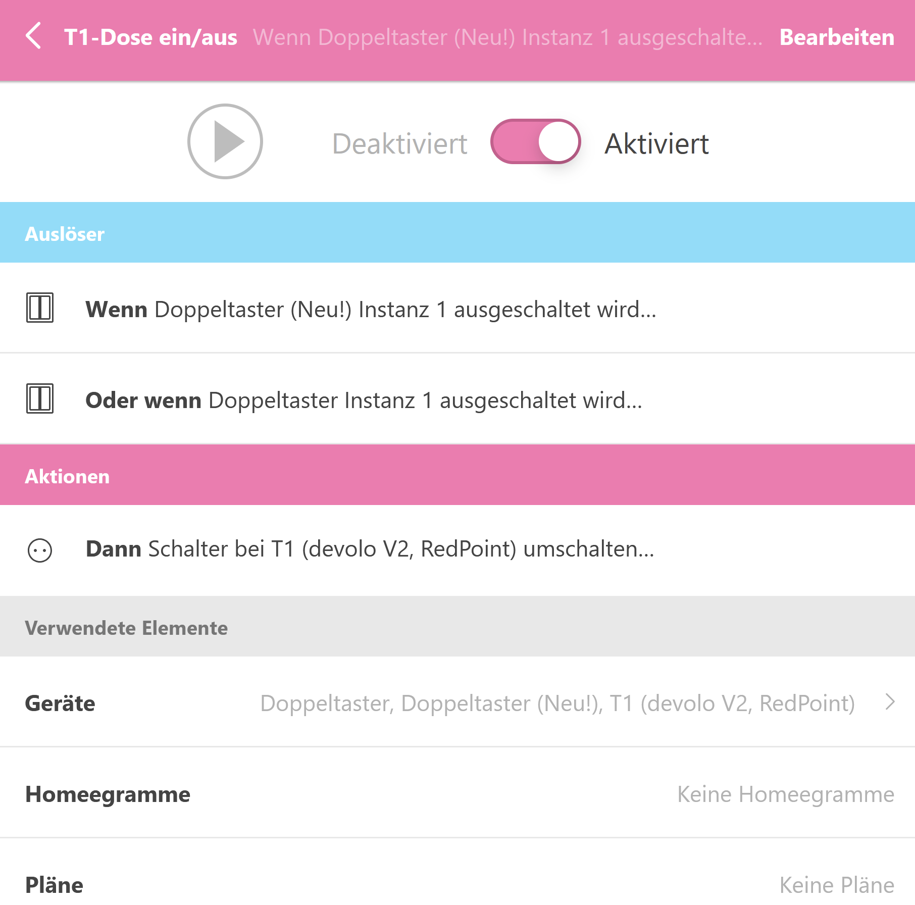

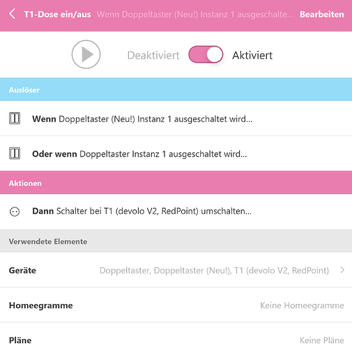

Die Schalter blinken jetzt zwar nicht mehr, sie lösen aber auch die verknüpften Homeegramme nicht mehr aus.
Zum Beispiuel:
Das hat vorher (also vor der Neuabfrage) wunderbar funktioniert.
  • Kann man irgendwo ein Loging einsehen?
  • Oder hast Du eine andere Idee?

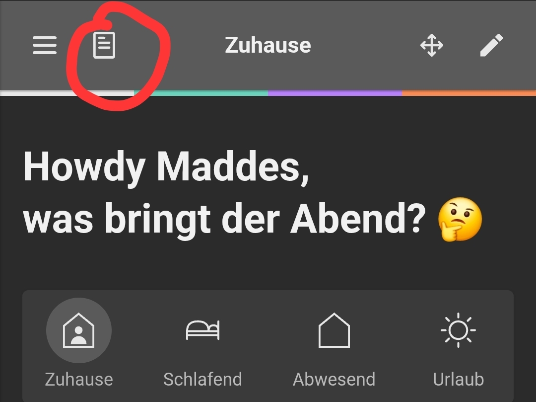

Du meinst bestimmt das Tagebuch :wink:
in der Zuhause Ansicht.

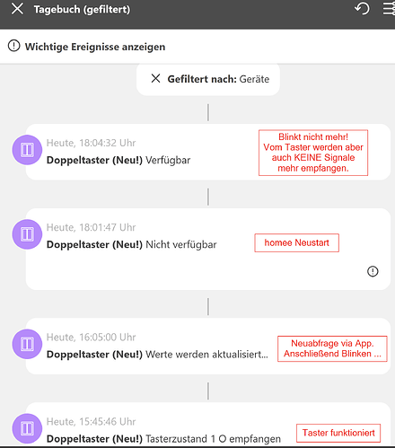

Habe den Schalter gefiltert. Ergebnis:
Irgendeine Idee wonach ich noch schauen kann?
Batteriebetriebene Device müssen beim abfragen aufgeweckt werden. ( als ob du den inklusionsvorgang startest) diese Geräte haben einen Standardintervall von 7 Tagen bis sie sich beim Controller melden. Also kann das ganze bis zu sieben Tage dauern.
Hast du das gemacht ?
Nein, habe ich nicht gemacht - wusste ich auch nicht.
Kann ich sie denn jetzt nachträglich noch aufwecken? Und wie? Oder ist es zu spät?
Du startest in homee „Gerät neu abfragen“ und weckst sofort danach das Gerät auf.
Meist haben die Geräte einen Knopf, womit man auch das An- und Auslernen startet. Details dazu müsstest Du in der Geräteanleitung nachlesen.
