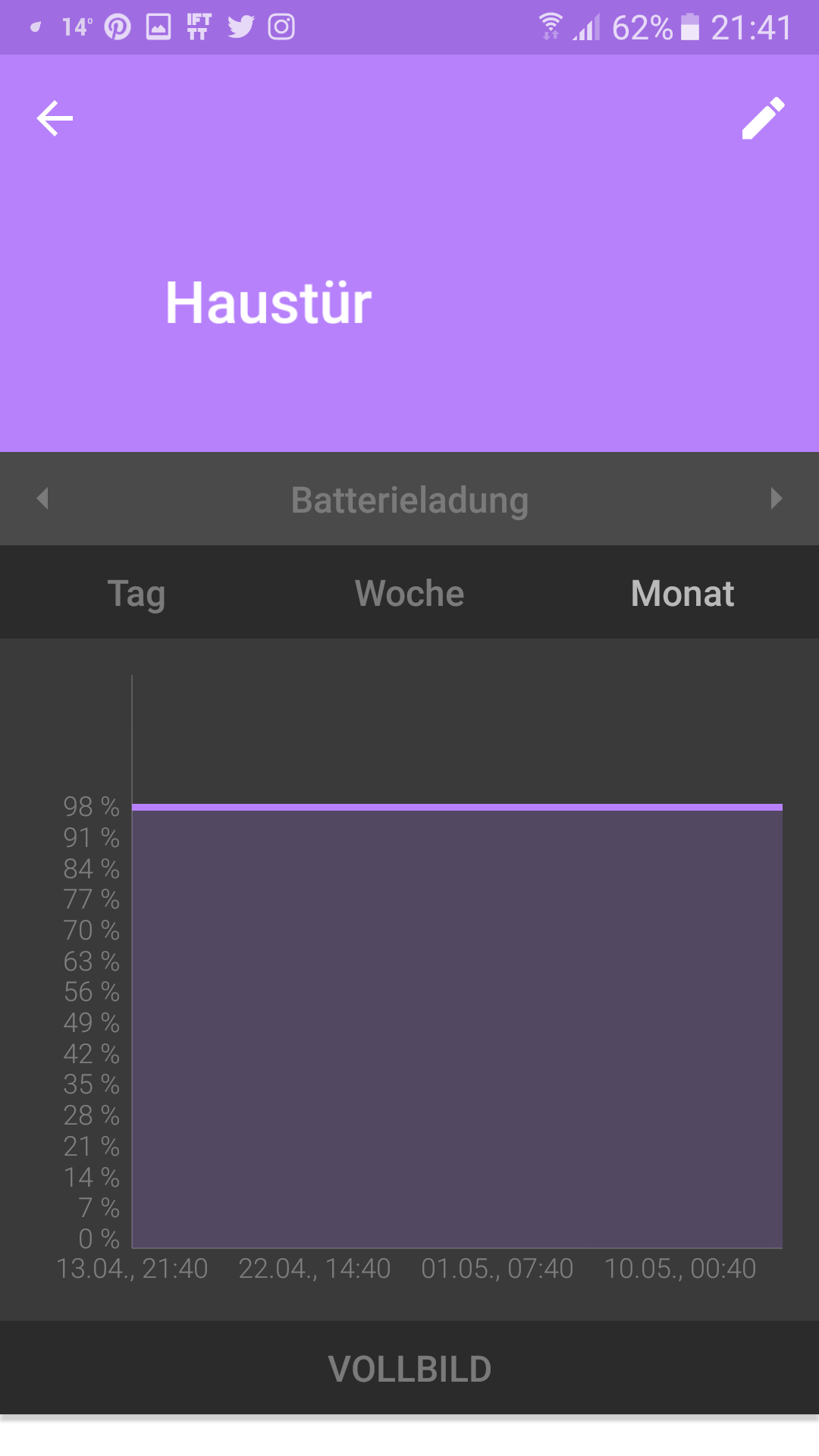

12 Fibaro Fensterkontaktschalter. Zeigen seit 5 Monaten alle ihren “individuellen” Wert konstant an. Sowohl in der Batterieladungs-Grafik als auch im Gerätestatus.
Aufwachintervall 360min
In der Tages-Grafik ist zumindest die X-Achse in 360-Minuten/6-h-Skalierung.
Woraus ich schließe, dass die Geräte entsprechend Aufwachintervall alle 360min Daten übermitteln?
Wert der Batterieladung aber konstant gleich.
Finde ich deshalb verwunderlich, weil Haus- und Terrassentür mehrmals täglich geöffnet werden und nach 5 Monaten nicht an Batterieladung verloren haben!? Unwahrscheinlich.
2 Beispiele als Screenshot - Sensor an der Haustür hat sich für 100% entschieden und zeigt diesen seit Monaten an, Sensor Esstisch hat sich damals für 82% entschieden - hier in der Tagesansicht, die Monatsansicht ist aber ebenfalls ein waagerechter Strich :wink:
