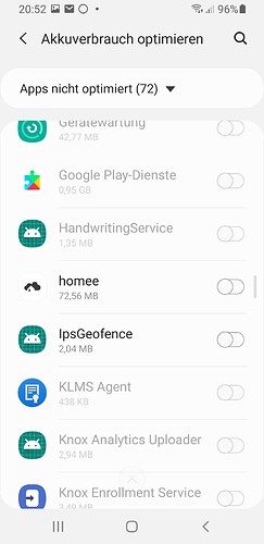

Die App darf auch nicht im Hinblick auf die Akkulaufzeit „optimiert“ werden.
Hab jetzt kein Huawei, aber das sollte so ungefähr wie folgt einzustellen sein:
Einstellung > Apps > homee > Akku > Akkuverbrauch optimieren > auf nicht optimieren stellen

Die Idee ist grundsätzlich gut @hblaschka, allerdings bin ich mir nicht sicher, ob es überhaupt einen Andoird User gibt, der das Ganze schon zuverlässig zum Laufen bekommen hat. Ich bin da mit meinem Galaxy S10 nämlich genauso weit wie @Cartronic. Ich habe alles eingestellt und manchmal funktioniert es auch, aber leider nur zu 30% bis 40%. Also nicht mal jedes zweite mal.

Kannst du uns vielleicht mitteilen welche Einstellungen du bis jetzt vorgenommen hast?
Hast du unser kleines FAQ dazu schon geshen?
Ich habe das gleiche Problem auf einem Cubot Note 7 mit Android 10 Go. Die Berechtigungen wurden alle vergeben, aber scheinbar scheint die homee App dennoch in den Schlafmodus zu fallen: Wenn man die App geöffnet hat und nach Hause kommt oder geht, klappt alles. Ist die App erst kurze Zeit geschlossen, klappt es auch. Ist sie aber mehr als ein paar Minuten geschlossen, geht gar nichts mehr…
Probier mal alle Maßnahmen die oben unter dem von @Rhocco gelisteten Link zu finden sind.
Das Problem sind die verschieden aggressiven Maßnahmen der Vendoren mit dem Schlafmodus für Apps umzugehen um Batterie zu sparen.

Danke für die Tips, aber aus meiner Sicht habe ich alle notwendigen Einstellungen gemacht. Es wäre super wenn ich da eine Einstellung nicht gemacht habe und es würde dann zuverlässig funktionieren.
Update: jetzt läuft die Erkennung tadellos bei 3 Geräte (1 Samsung Tablet SM-T 595 und 2 Samsung Handys S9). Alle drei Geräte laufen mit Android 10 One UI Version 2,5.
