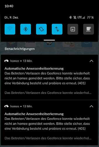

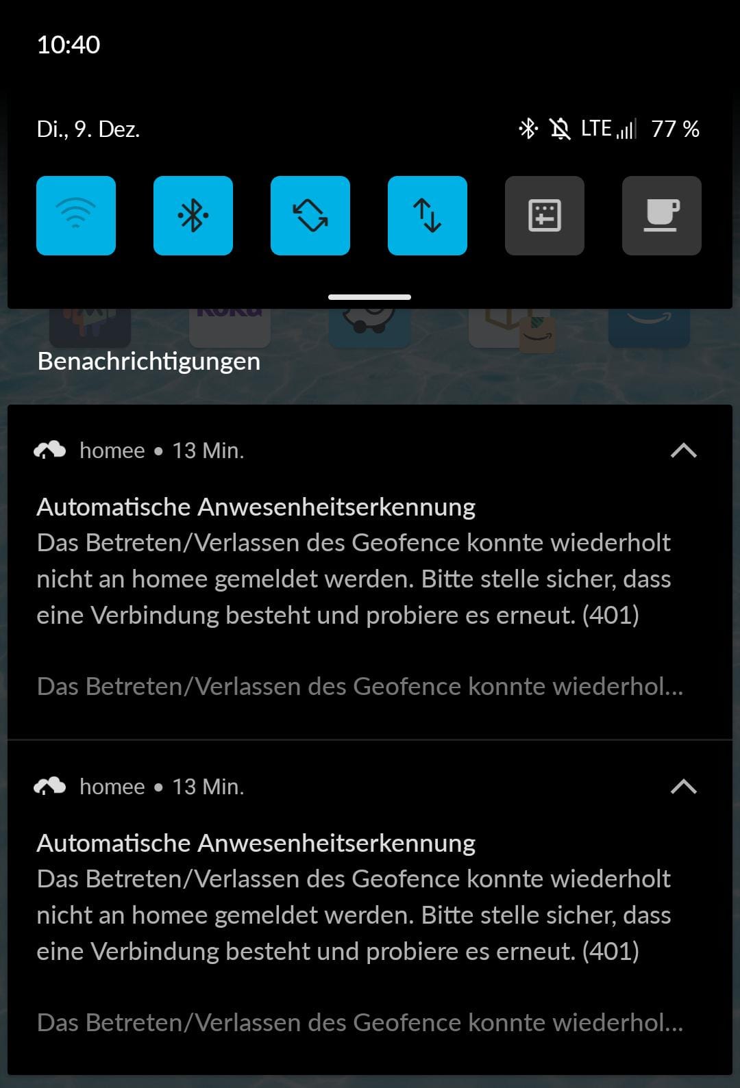

Hat auch bis vor ein paar Wochen gut funktioniert, bis ich dann bemerkt habe dass die Anwesenheitserkennung immer mal wieder auf Inaktiv steht. Geofence neu anlegen hat das Problem dann wieder gefixt. Das habe ich ein paar mal durchgezogen.
Nun scheint es aber das Anwesenheitsmanagement zu sein was Probleme verursacht.
Anwesenheitserkennung ist aktiv aber Benutzer werden nicht auf anwesend gesetzt.
Habe das jetzt einfach mal ca 5 Tage so gelassen. Heute dann Push Meldungen auf meinen Handy:
PS: kurz nach den Pushmeldungen funktionierte das Anwesenheitsmanagement problemlos…
