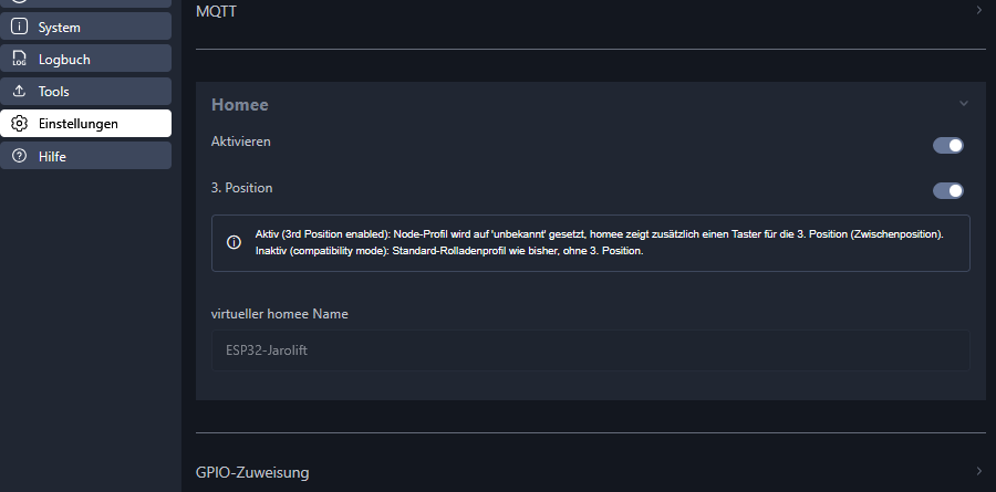

Ich habe mir die Frage gestellt, ob es nicht möglich wäre, in Deinen Code direkt die virtual-homee-lib von Daniel zu integrieren, so dass jeder Rolladen als eigenes Gerät mit vier Steuerelementen gefunden wird. Idealerweise auskommentierbar über ein #define (wird ja sicher nicht jeder haben wollen).
Andreas
Das wäre wohl theoretisch möglich. Scheitert aber wohl schon daran, dass ich keinen Homee mehr zum testen habe.
Die Frage ist auch wie viele User das am Ende auch gebrauchen können.
Also testen könnte ich das - zumindest in dem Rahmen, wie ich Rolläden habe. Ich habe auch schon mal ein wenig gespielt um herauszufinden, welche node- und attribute-IDs sich am Besten für die Aufgabe eignen könnten.
Wie viele User es brauchen können ist in der Tat eine spannende Frage - wie tot oder lebendig ist der Homee-Gaul auf dem ich aktuell noch reite? Keine Ahnung …
Aktuell reicht homee für meine Zwecke aus, so dass sich meine Wechselmotivation in Grenzen hält.
So, ich hab’s getan … homee bindet nun die Rolläden bei mir direkt ein. Inklusive 3. Position!
Die Langzeiterprobung steht aber noch aus!
Ich frage mal in die große Runde: Hat jemand Interesse, dass ich den Code auf Github hochlade?
