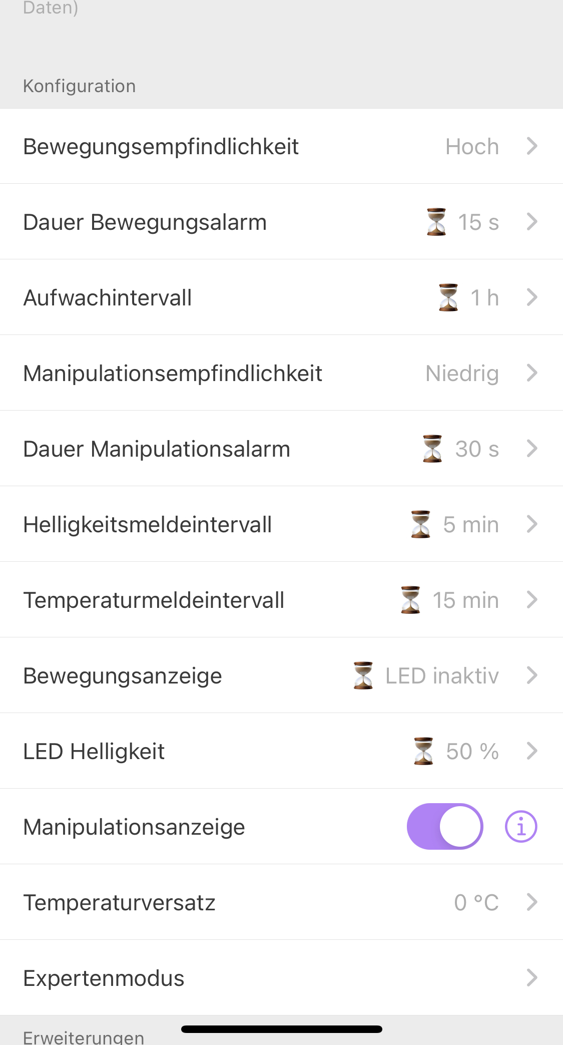

Mein MotionSensor läuft erstmal wieder. Könnt ihr mal über meine Einstellungen schauen? Ich schalte bei Bewegung eine Lampe an und bei nicht Bewegung wieder aus. Möchte nicht das die Batterie wie am Anfang mal nach 4 Tagen leer ist.
Das passt von den Einstellungen her schon.
Aber ist das nicht eher ein Randthema gerade?
Aufwachintervall braucht am meisten Strom und dabei fragt das Gerät nur ab, ob sich Parameter geändert haben (zB wie oft es die Temperatur übermitteln soll). Das würde ich auf den max Wert setzen. Der Rest ist individuell: Wenn du nichts mit der Temperatur machst, brauchst du auch nicht alle paar Minuten den aktuellen Wert etc
