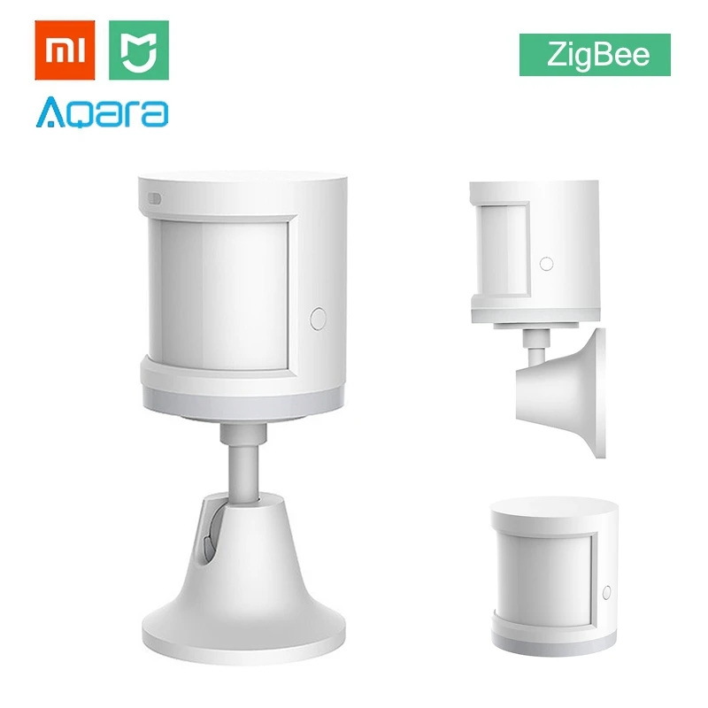

Ich habe es gewagt und bei Ali bestellt! Das hier!
Ein kleiner Zigbee PIR von Ali (Aqara)! Man kann diesen anlernen und er löst auch aus! Leider nur einmal! Dann muss man den Alarm von Hand zrücksetzen! Leider habe ich noch keine Lösung für das Problem gefunden! Wahrscheinlich ist er nicht kompatibel! Viel fehlen würde aber nicht!
Er wäre viel kleiner als die anderen von Philips und er deckt mehr ab!
Für das wenige Geld wäre ein super Sache wenn dieser irgendwann funktionieren würde!

Und leider geht auch dieser hier nicht. Super Preis! Schönes und kleines Gerät aber nicht anlernbar. Soooo schade.

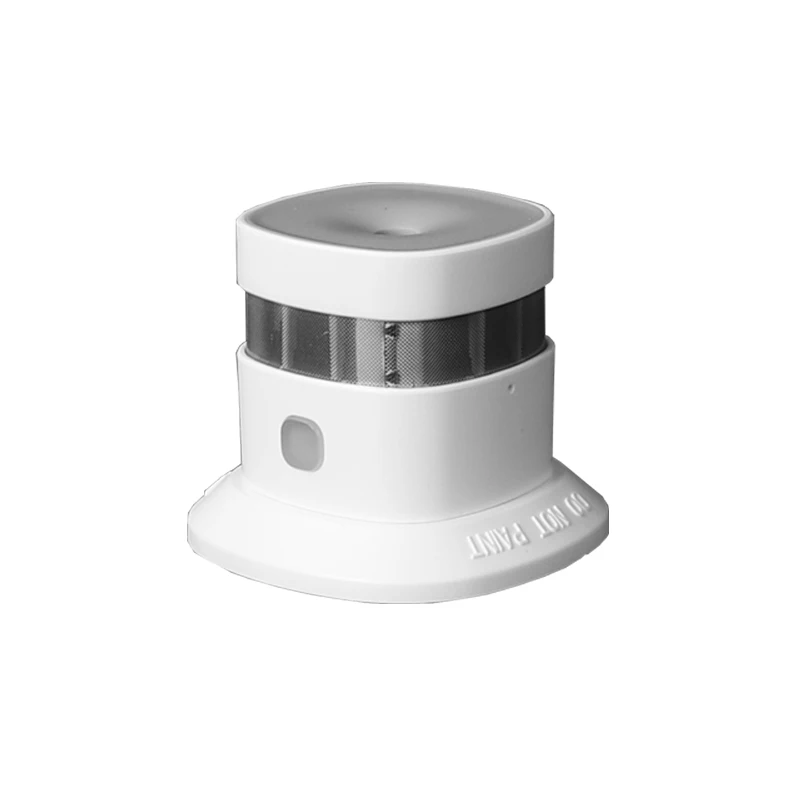

den gibts als Abus mit z-wave hier im shop:
Geht dieser via Z-Wave??
Das wäre ja denn dieser hier??
guckstu hier:
ich hab mehrere z-wave-plus geräte die funktionieren, von daher
mein erster Rauchmelder von Popp von vor 5Jahren muckert rum, ich bin auch grad am überlegen, ihn mit dem schönen kleinen abus zu ersetzen…
