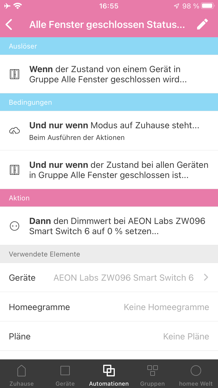

Ich habe ja den LED Ring an (Rot), wenn der Alarm läuft. Wenn ich ein Fenster öffne wird der Ring gelb, Fenster zu, geht der Ring aus.
Wenn jetzt aber der Alarm im UG noch läuft und ich in der Whg. das Fenster schließe, sollte der Ring ja wieder rot sein und nicht aus.
Läßt sich sowas irgendwie umsetzen?
Also, ich habe mich mal damit abgequält, hier erstmal die HGs. Kann man die auch irgendwie zusammenfassen?
Soweit funktioniert es. Aber wenn der Alarm jetzt vor der Fensterschließung beendet wird, geht die LED aus, die sollte dann aber nach gelb (Fenster ist offen) zurückschalten.
Irgendwo hakt es immer. Muß ich da jetzt für jeden Alarm noch ein neues HG schreiben, damit es bei offenem Fenster auf gelb schaltet, wenn das Fenster noch offen ist?
