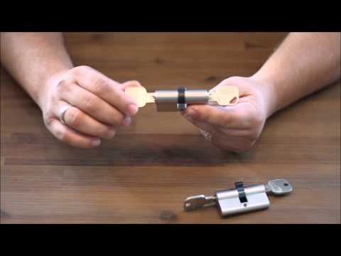

Also bevor hier weiter orakelt wird mal kurz nen Video von Youtube
Beim besten Willen kann ich da nix Schlimmes erkennen, so wie es ausschaut ist der Schieber in der Mitte doch einfach nur zweigeteilt, nicht mehr und nicht weniger. Bin da auch kein Experte.
Mit dem „Schieber in der Mitte“ (dem sog. Schließbart, Schließnase oder auch Mitnehmer) hat das gar nichts zu tun. Im Zylinder sitzt quasi in der Schließnase bei einem Zylinder mit Not- und Gefahrenfunktion eine Kupplung, die es erlaubt, die Schließnase bei steckendem Schlüssel von der anderen Seite auch zu bedienen. Dann kuppelt die Kupplung sozusagen aus und trennt beide Zylinderteile von einander. Wie z.Bsp. beim Auto auch verschleißt so eine Kupplung eben, nach so und so vielen Kuppelvorgängen.
