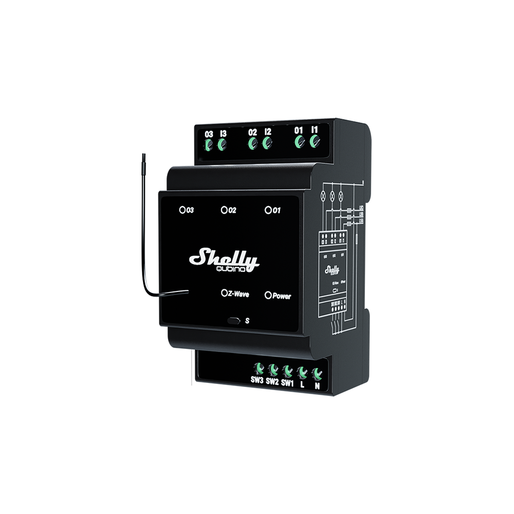

Oder reicht der Shelly Wave Pro 3 für meinen Audi Ladeziegel?
Der hat hat max.
Und ich lade sowieso nur mit 5kW.
Wenn ich mir das Schaltbild des Shelly anschaue funst der Shelly auch nicht.
Der hat laut Schaltplan zwar drei Kontakte allerdings werden diese wohl einzeln angesteuert. Würde ich bei einem Kraftanschluss mit drei Phasen nicht empfehlen. Wenn die nicht gleichzeitig einschalten - Gute Nacht.

Der Shelly Wave Pro 3 misst übrigens gar keinen Strom.

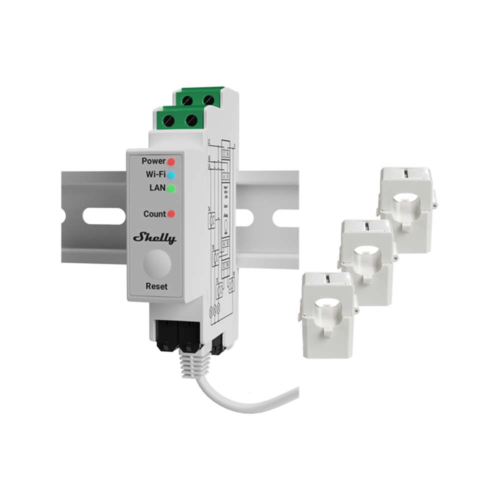

Was kostet dich denn ein Gerät zum Strom Messen und Schalten?
Die go-e Wallbox gibt es auch als PV Set (nur mal so als Anmerkung):
Da, habe ich leider echt keine Ahnung. Wird die Wallbox aktiv gekühlt?
Messen Shelly Pro 3EM und Schalten Shelly Wave Pro 3 wären ca. 200-250 €.
