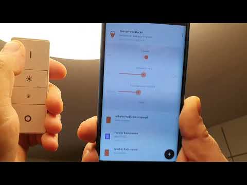

Meine probleme mit Zigbee, Z-Wave und homee allgemein seit der 2.36.0 in wenigen Sekunden demonstriert:

Wenn die Geräte (wie im Video) stromlos sind und wieder eingeschaltet werden, kann homee sie dennoch nicht schalten. Einzige Lösung ist die sozusagen zu Re-Inkludieren (Hue Dimmschalter dabei mit gedrückter I und 0 nach an die Lampe). Sobald homee meldet, dass das Gerät bereits vorhanden ist, lässt es sich wieder wie gewohnt bedienen. Diese Re-Inkludierung funktioniert allerdings nur, wenn homee alle Meldungen des WatchDog abgeschickt hat - ist auch nur eine Meldung anhängig, lässt sich die Lampe so nicht Re-Einbinden. Nachdem dieser Effekt erst mit der ersten 2.36.0 Beta aufgetreten ist, denke ich er ist hausgemacht. Vielleicht sind es aber auch andere Ursachen und homee hat es bis zur 2.36 gut geschafft diese Ursachen zu kompensieren und jetzt eben nicht mehr.
