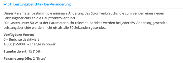

WIchtig wäre noch, dass die AKtoren so wenig wie nötig Daten während des Laufens an homee zurückschicken und damit das Z-Wave-Netz fluten. Das kann homee gar nicht leiden.

Hat jemand das gleiche problem und hat diese Berichte deaktiviert ? Ich will nix kaputt machen. Ich habe jetzt alle HGs so eingestellt das zwischen jeder Aktion 2 Minuten liegen. 1 Rolllo schließt nach SonnenUG. 2 Rolllo nach SonnenUG +2min. 3 Rolllo nach Sonnen UG +4min usw.
