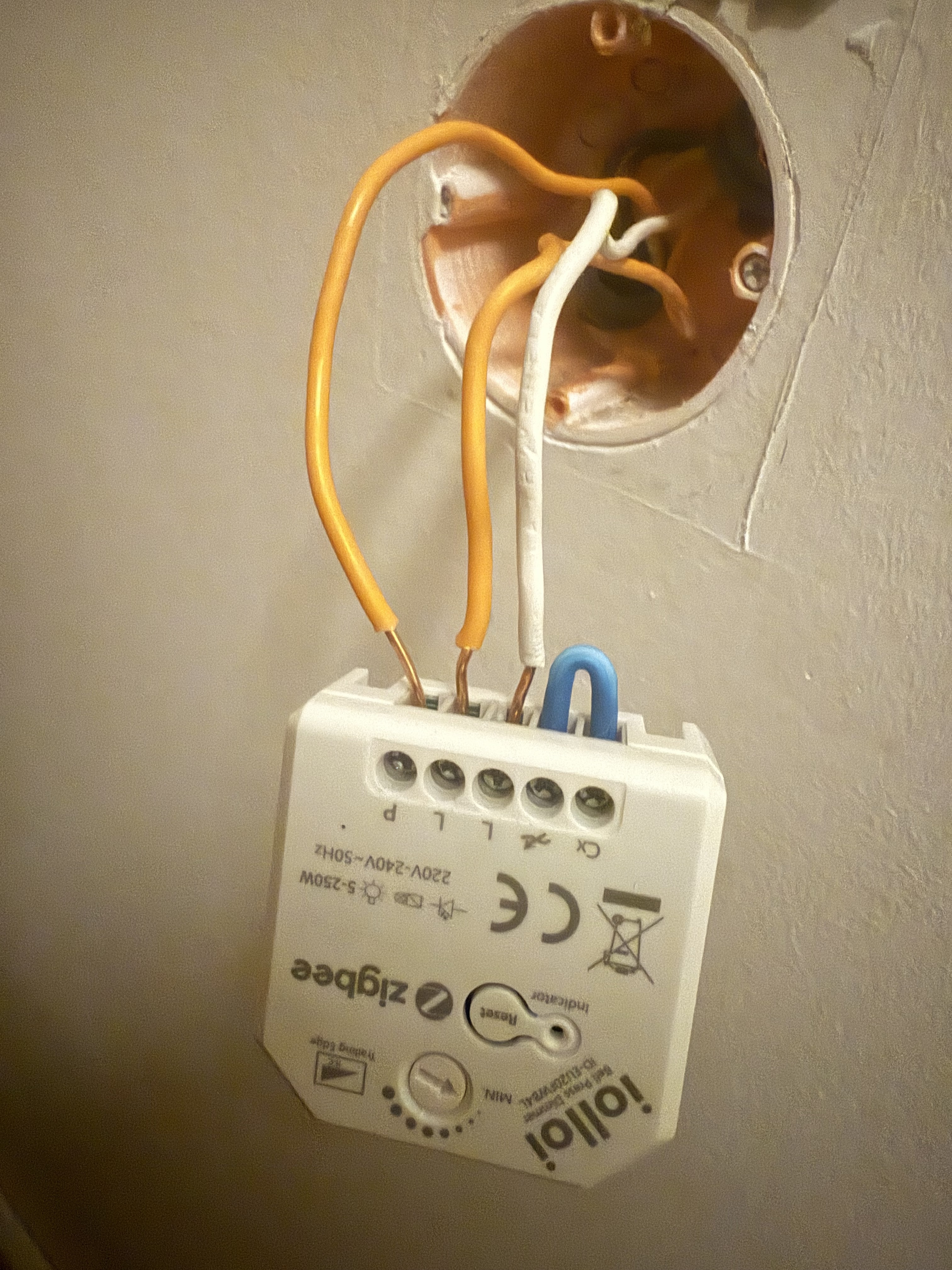

ich habe ein iolloi Zigbee Dimmer 5-250W, Dimmer Schalter für eine Dimmbare LED Lampe installiert (hinter einem Lichtschalter, 230 V). Ich möchte es gerne über meine Philips Hue Bridge steuern und anschließend auch mit Alexa verbinden.
Ich habe keinen N Kabel und bin mir nicht sicher ob ich alles richtig angeschlossen habe. Der Knopf Reset macht nichts aber die Lampe leuchtet.
Die Hue Bridge ist eingerichtet, Alexa ist mit Hue verknüpft, aber ich schaffe es nicht, den Schalter in der Hue-App hinzuzufügen. Es wird beim Gerätesuchlauf nicht erkannt und die Marke iollio finde ich in der Hue-App auch nicht.
Hat jemand Erfahrung mit dem iolloi-Relais und kann mir sagen wie ich es korrekt verbinde und in den Pairing-Modus versetze? Und wie ich es in der Hue-App einbinden kann?
