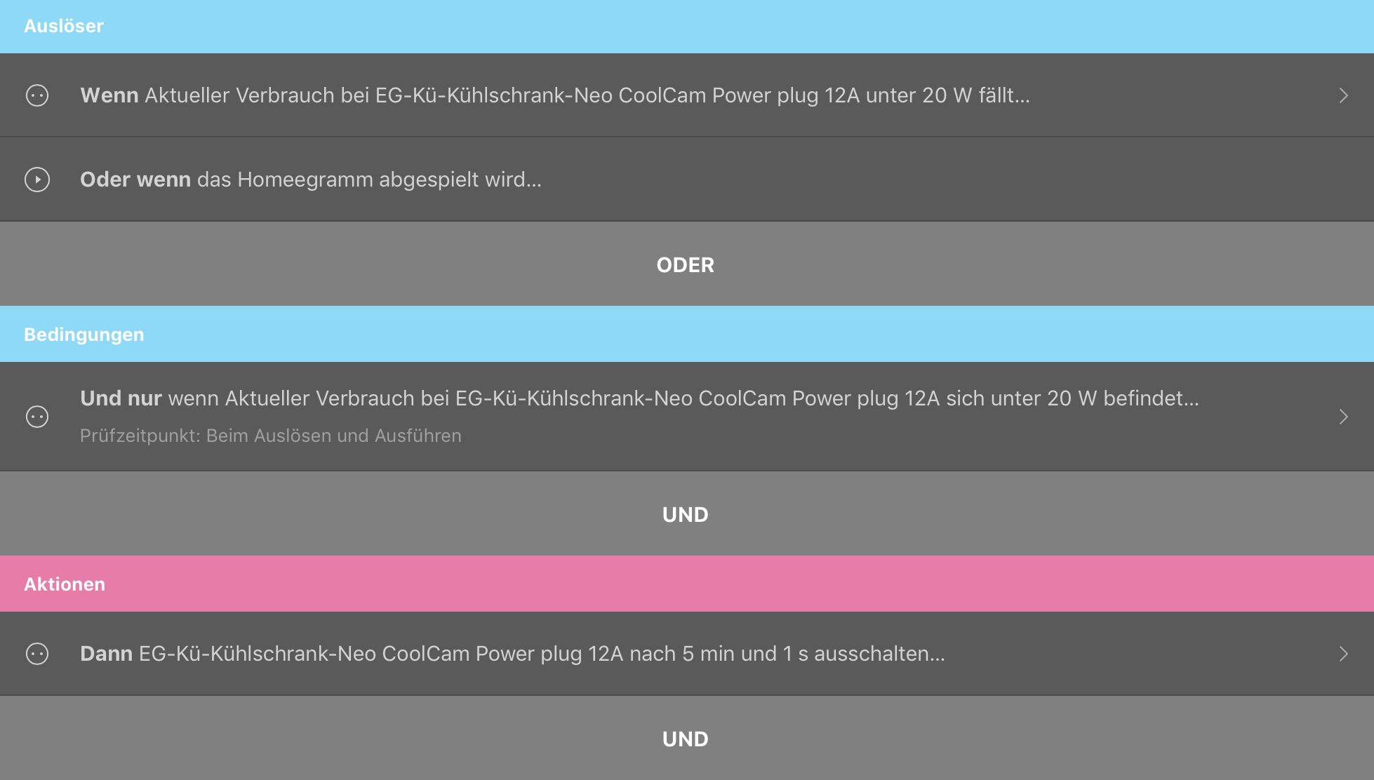

Was willst du damit machen?
Ich möchte bei Homeegramme in den geräten noch Zeitpuffer einbauen da ich einige geräte habe die oft schalten.
Beispiel:
PC soll im Standby kein Strom mehr verbrauchen. Derzeit habe ich das Homeegramm so eingestellt das wenn der strom unter 20 Watt fällt soll er den Gerätestecker ausschalten. Ich würde nun aber gerne noch eine und Bedinnung von 5 Minuten soll er warten einbauen.
Warum interessiert es nicht nur dich?
Dieses ermöglicht Zeitverzögerungsschaltungen die ich so nicht gefunden habe. Sondern in der App immer noch Schaltungen zu X Zeit möglich ist.
Hallo @Bluppylein,
wenn ich Dich richtig verstanden habe, geht das doch schon…
Edit: Ups, Du bist ja neu :wink:
Auslöser:
fällt unter 20W
Bedingung
ist unter 20W
Prüfen bei Ausführung
Ausführung:
abschalten nach 5 Minuten
JayJay
Bei der Aktion kannst du eine Zeitverzögerung angeben. Und dann wählen, ob nach der Verzögerung noch einmal die Bedingung geprüft werden soll.
2018-07-20%2014_13_29-Microsoft%20Edge
ah stimmt war nicht in der app für mich ersichtlich weil sowas eher als und verausetzung erwartet hätte. Und dort kann ich bei Zeit nur Uhrzeiten usw. schalten.
