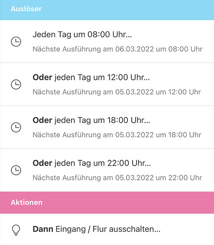

Bisher habe ich dafür 8 HG geschrieben, vier für EIN und vier für AUS.
Das klappt auch ganz gut.

Zeig mal deine jetzigen oder beschreib ganz genau, was die Anforderungen sind. Tagsüber alle 2 Stunden für 10 Minuten an? Oder täglich un 8,12,16,22 Uhr jeweils an und um 9,13,17,23 Uhr aus?
Zeiten kannst leicht individuell ändern und hinzufügen/ entfernen
Hinweis zu den Auslösern:
Auch wenn da ODER steht, wird jedesmal das HG ausgeführt. Bei einem UND müssten zeitgleich beides stimmen, was bei unterschiedlichen Zeiten nicht möglich ist
