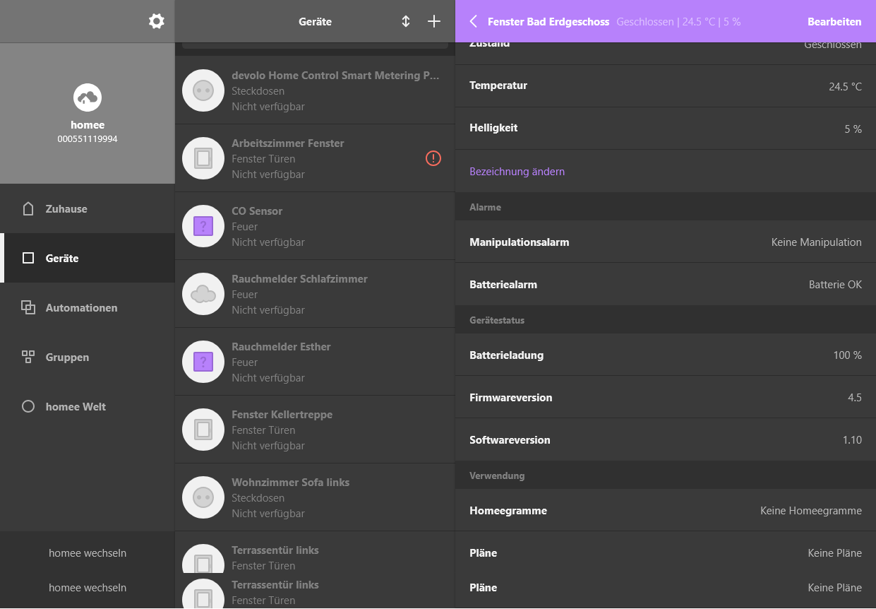

Ich nutze Android App und die Web App. Beide zeigen jeweils keine Fehler bei Z-Wave, sondern zeigen Z-Wave Geräte als nicht erreichbar an.

Wenn ich neue Geräte verbinden will, kommt die Meldung, dass das z-Wave-Netzwerk gerade beschäftigt ist.
Es werden auch Geräte angezeigt, die seit Tagen keinen Strom mehr haben.
