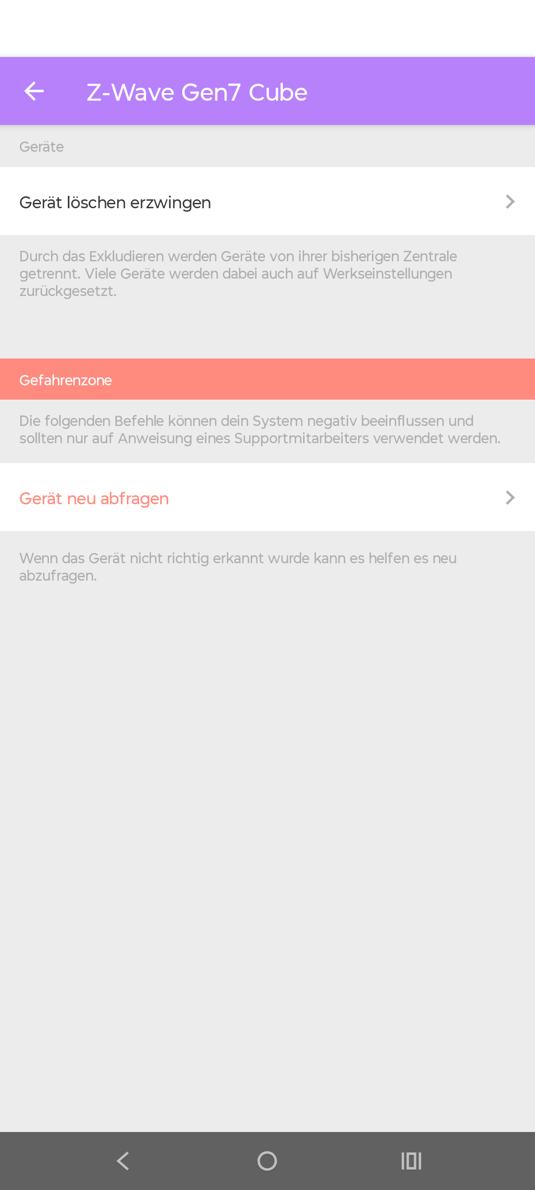

Bei mir gibt es keinen Punkt zurücksetzen.

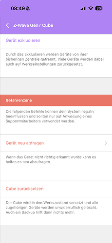

In der Webapp sieht es so aus:
Die iOS App sieht praktisch identisch aus
Bei mir ist das anders. Hat es damit was zutun das ich den Würfel mal auf die Beta Version gestellt habe.
Seid dem funktioniert nix mehr mit meinen Rauchmeldern von Abus

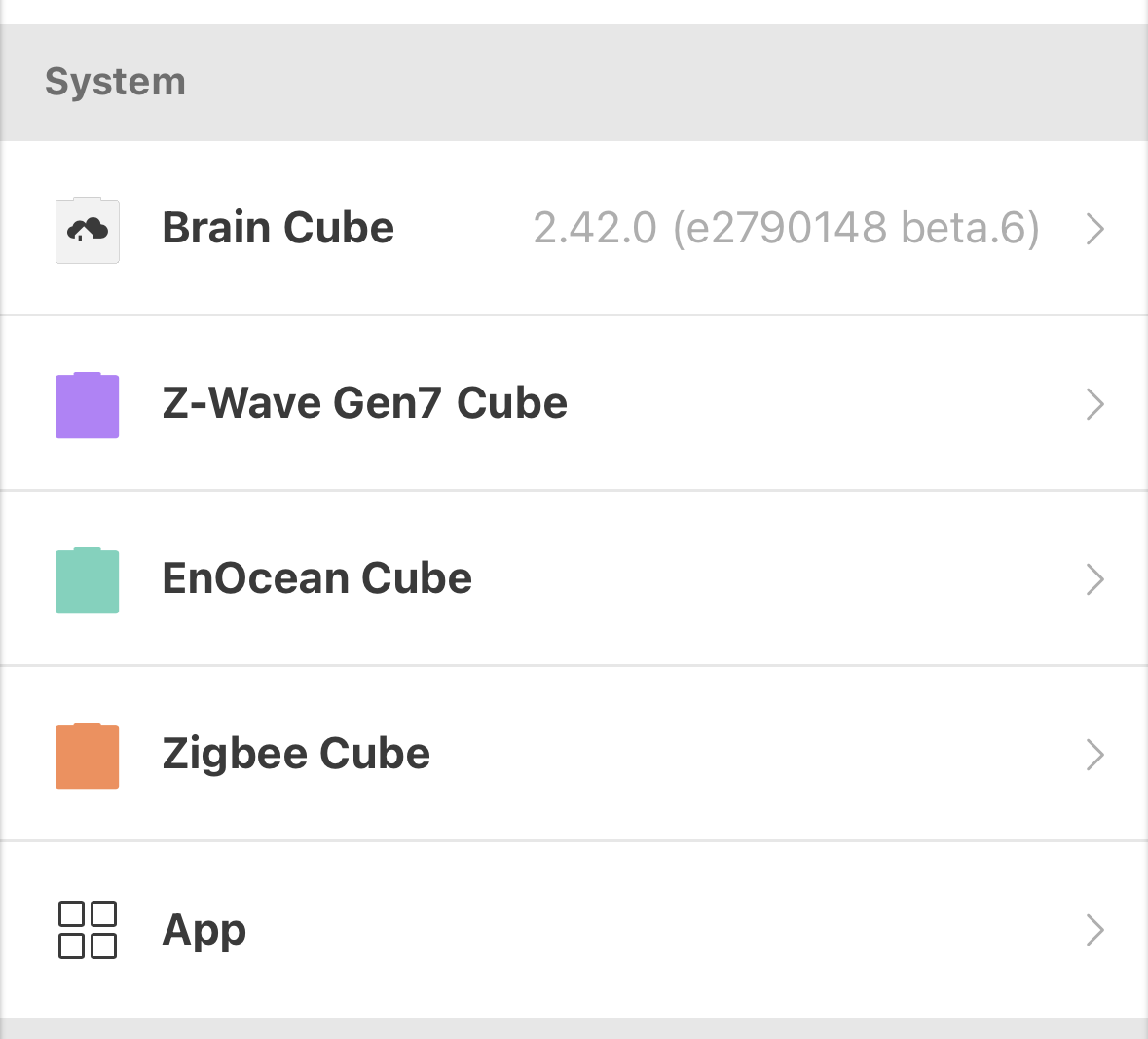

Brain Version 2.42.0 (96bd70a8 beta5)
Z Wave gen 7 wo kann ich die einsehen?
Ich gebe die Web App und die andere aus dem Playstore runtergeladen
Dann bist du auf der ZW7 Beta, auf dem vorletzten Stand
Du könntest versuchen die Beta sechs zu installieren

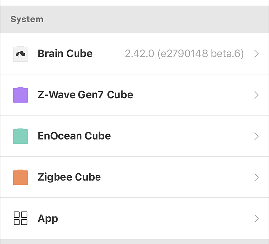

2.42.0 (e2790148 beta.6)

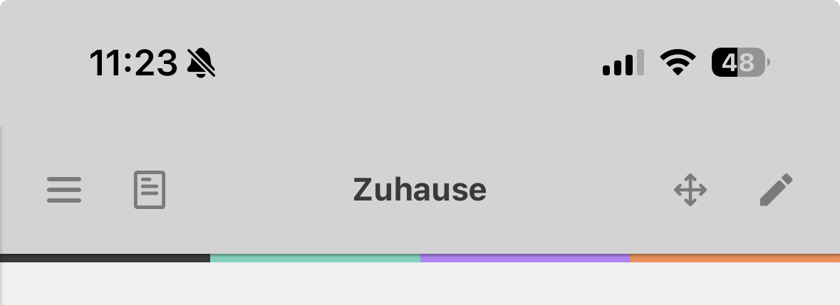

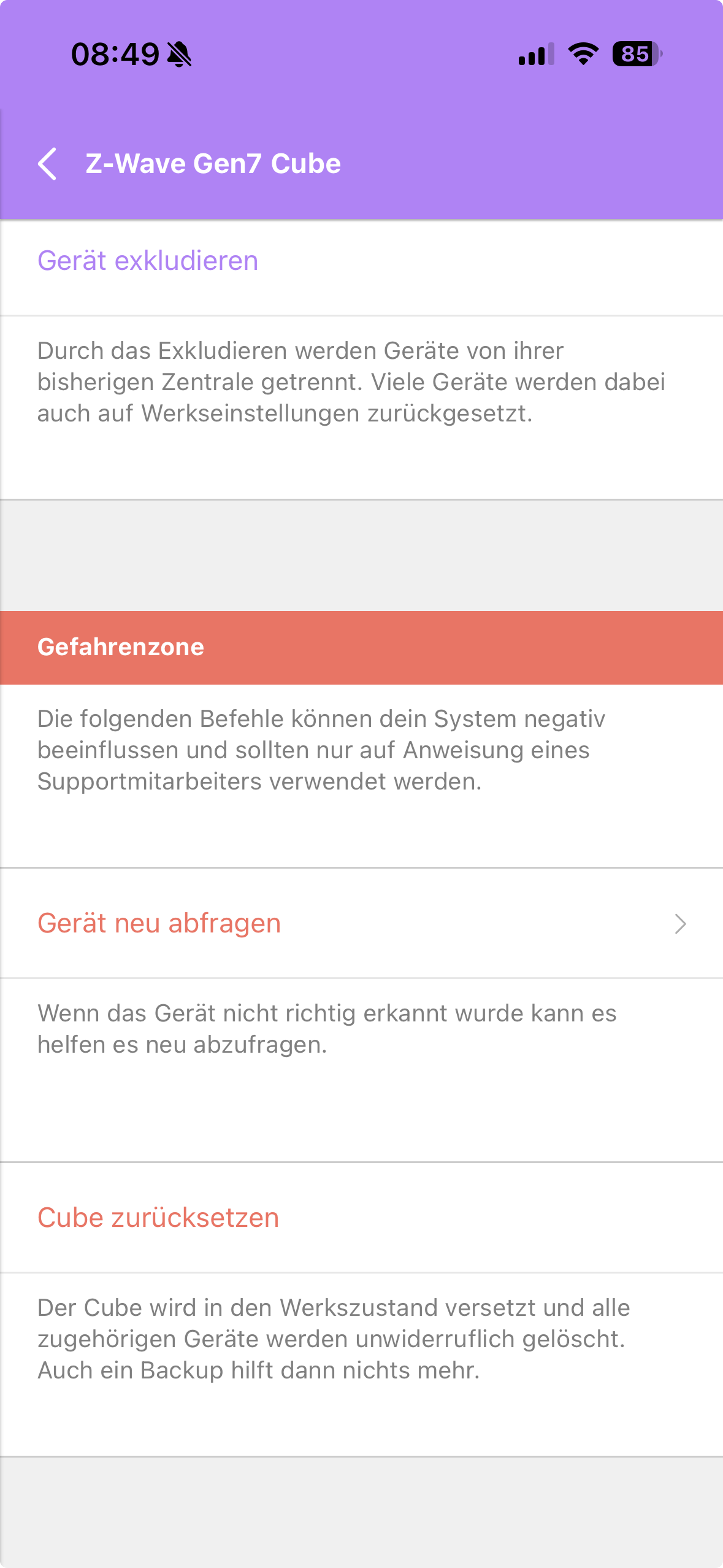

Beispiel Webapp:

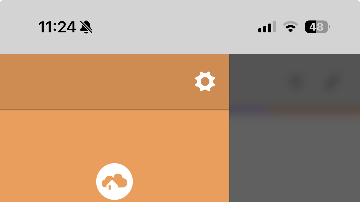

Burgermenü oben links für die Einstellungen tippen
Dann das Zahnrad oben
Dann kommst du über den Eintrag des Cube gen 7 auf das gesuchte Menü
Cube zurücksetzen unten in der Gefahrenzone
Ja, da kann was schiefgehen.
Ohne Backups solltest du nicht experimentieren.

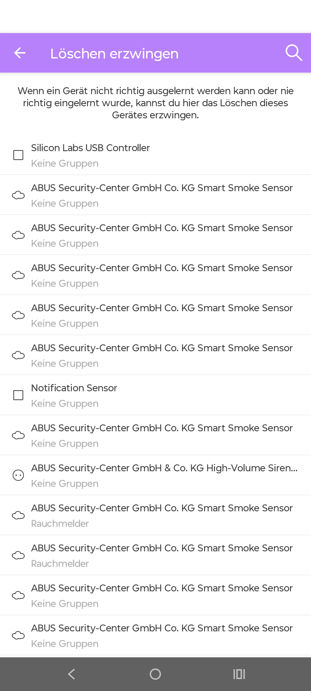

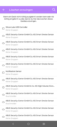

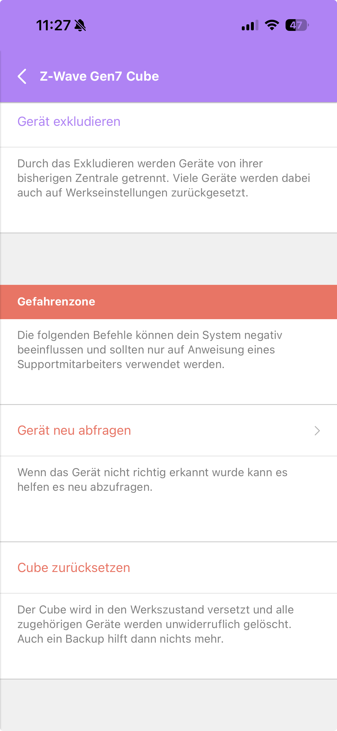

Bei mir sieht das so aus
Alle Rauchmelder funktionieren nicht
Ich kann nix löschen oder sonstwas machen, dafür wollte ich den Cube einmal auf Null setzen und alles neu machen.
Du bist irgendwie in die Experimente - Zone gekommen
Ein reset löst das Thema NICHT
Wahrscheinlich kann das nur Steffen aufräumen, weil du auch ein downgrade des Brain brauchst
