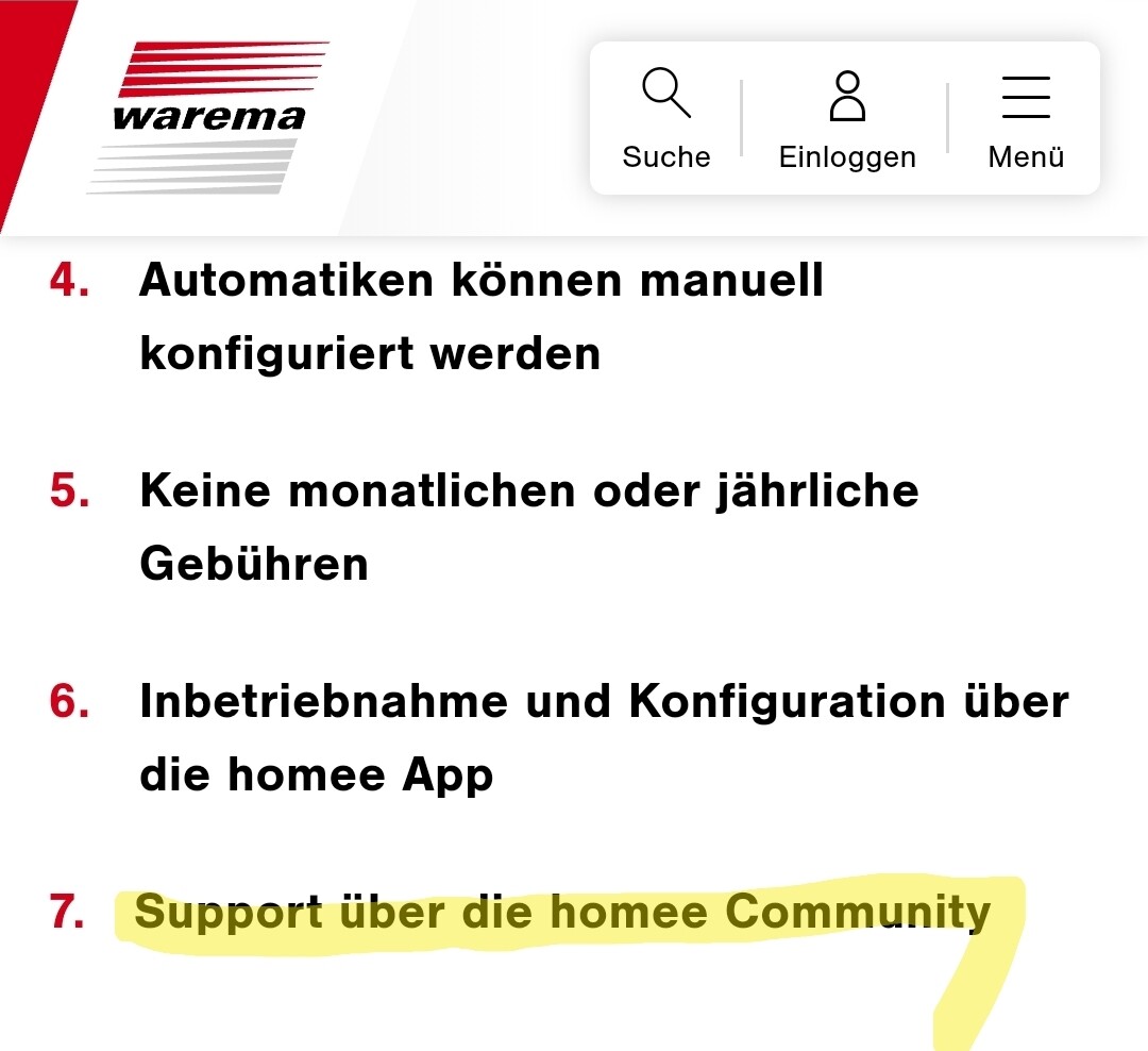

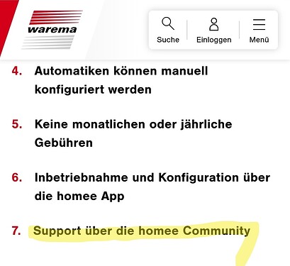

Wenn die User mehr wissen als der Support dann gute Nacht für den Support.
Aber bestimmt ist damit gemeint das hier der Support aktiv erreichbar ist. :flushed:

mit Sicherheit, ist das so gemeint, nur müsste dann halt der Support auch aktiv sein :expressionless: oder zumindest die E-Mail Benachrichtigung aktiviert sein…
