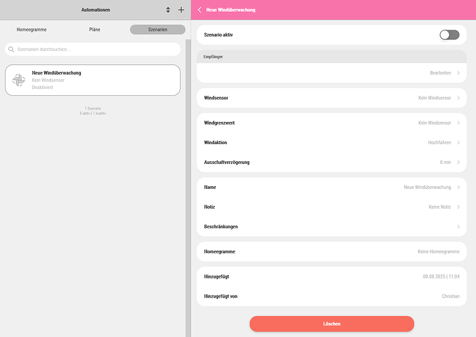

Die Verknüpfung der WAREMA Geräte findet im homee über die so genannten Szenarien statt. Da der Windsensor allerdings nicht mit homee kompatibel ist, wird das wohl nichts.
ja das ist mir bewusst.
ich möchte den Windsensor auch nicht im Homee einbinden, sondern direkt mit dem WMS UP Aktor verknüpfen (Sicherheitsfunktion für Markise).

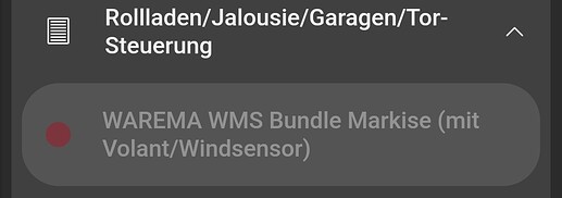

versuch mal den Aktor und die Wetterstation mit dem Handsender und nicht mit der WMS Studio Software aufeinander einzustellen und danach als Bundle im homee einzulernen.
edit: hier noch die Anleitung
Edit 2: als was wolltest du die Kombi die du mit der Software erstellt hast Einlernen?
Wenn als UP Aktor, dann schau doch mal ob er es evtl als das oben genannte Bundle findet.

Den Windsensor kann man laut Beschreibung leider nur mit dem WMS Studio an den Up Sensor anlernen.
Ob ich das einlernen in den Homee auch als Bundle versucht habe, bin ich mir tatsächlich gerade nicht mehr so sicher. muss ich nochmals ausprobieren.
Dieses Bundle kann man ja auch offiziell kaufen. Das ist dann aber mit Zwischenstecker. Könnte also sein, dass das mit dem UP Sensor nicht funktioniert. :grimacing::grimacing:
