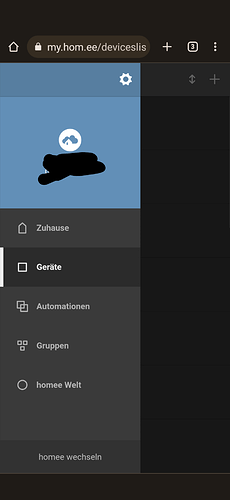

nutzt du die web app und dann? mach doch Mal Screenshots

du gehst dann auf die web app {{webappTitle}} dort auf Geräte und Geräte hinzufügen - das ist das Pluszeichen oben rechts
ich hab einen Screenshot angehängt oben. dort kannst du dann mach Shelly suchen.
