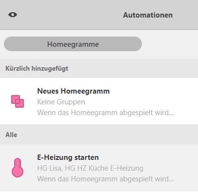

Weist du den Namen, kannst du mal den Namen in die Suchleiste bei den Homeegrammen eingeben? @Steffen ich vermute einen Bug in der WebApp, hatte ich kürzlich auch das ich Homeegramme nicht gefunden habe.
Kürzlich hinzugefügte Homeegramme fallen generell nach sehr kurzer Zeit aus dieser Sortierung, sind dann aber erst viel später in der normalen Homeeframm -Liste aufzufinden. Nur über die Suche findet man diese dann.
