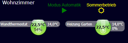

Ich habe für jeden Raum zwei Heizpläne angelegt, Sommer- und Winterbetrieb. Diese schalte ich dann um, wenn es die Außentemperatur erfordert. Aktivieren bzw. deaktivieren mache ich über einen virtuellen Schalter in meinem Dashboard.

Ich hab zwei Homeegramme: „Es ist Sommer“ und „Es ist Winter“. Da es ja auch nicht immer am gleichen Tag warm / kalt wird.
Wenn ich die abspiele, dann passieren viele Dinge: Heizpläne werden aktiviert bzw. deaktiviert, Boost-Homeegramme werden (de)aktiviert, Temperaturen werden gesetzt etc.
