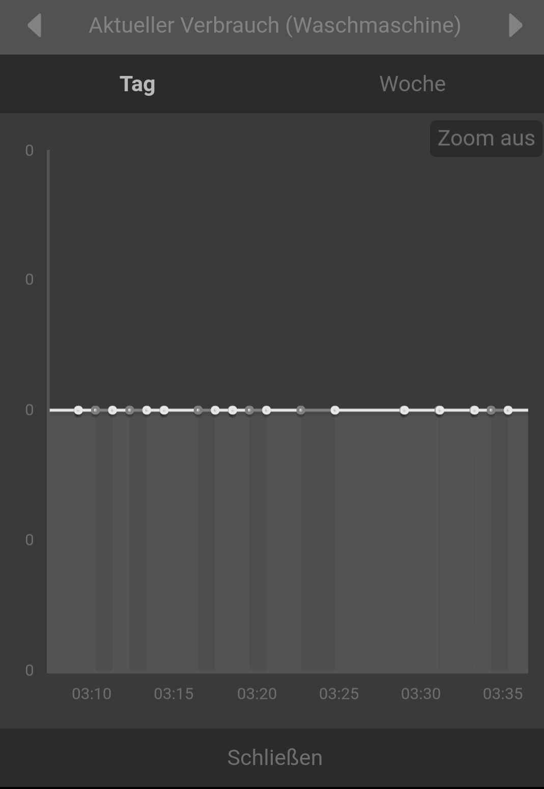

Ich habe immer wieder das Problem, dass HGe nicht zuverlässig funktionieren, die mich informieren sollen wenn der Verbrauch eines Gerätes unter einen bestimmten Wert fällt. Vielleicht habe ich nun die Ursache gefunden: Verbindungslücken zw. homee und den beiden Belkin Wemo insight switches.
Die Lücken in den Verbindungen sieht man allerdings nur in der Webapp, nicht in der Android und auch nicht in der iOS App.
Web App:
Android App
Nach meiner Logik kann homee im Rahmen eines HGs keine Aktion auslösen, wenn keine Werte vorhanden sind.
Aufgefallen unter
Android App 2.15.1
Mit Android 8.0, 6.0, 4.4.4 …
iOS 11.0.3
iOS App 2.15.1
Core 2.15.1
Web App 2.15.1
Da ich die Wemo Geräte im Netzwerk überwache und diesbezüglich keine Meldungen über Ausfälle erhalten habe, kann ich eine fehlende Verbindung seitens WLAN ausschließen. Gleiches gilt für den Braincube. Auch in den Logs der Fritzbox gibt es keine Einträge über einen Verbindungsausfall/An- und Abmeldungen der Wemos.
Zusätzlich ist mir aufgefallen, dass die Geräte in der Geräteliste immer wieder für kurze Zeit ausgegraut sind. Wenn ich die Geräte über die Wemo App aufrufe (während sie in Homee ausgegraut sind) gibt es keine Verbindungsprobleme und die können auch ohne Verzögerung geschaltet werden.
Ich tippe hier auf einen Fehler in der Integration der Geräte seitens Homee. Bitte prüfen und beheben da ich so nicht zuverlässig mit den HGen arbeiten kann.

Ich besitze nun auch einen Insight Switch & laut meinem Tagebuch verliert homee ca alle 2,5min die Verbindung zum Switch. Wieso wird ein fehlerhaftes Gerät, als kompatibel angegeben? Oder an Was liegt das ganze ?
Zwischenzeitlich hatte ich den Switch reklamiert & auch wieder einen neuen bekommen. Diesen habe ich jetzt ein gelernt, aber leider immer noch das selbe Problem.
Hier mal ein Screenshot aus dem Tagebuch:
Ich behaupte mal, dass das nicht ganz normal ist :smiley:
Gibt es da irgend eine Lösung? So ist der Plug leider nicht nutzbar.

Wemo Switch(1x)/Insight(2x) (Firmware ist auf dem Aktuellen Stand lassen sich problemlos und schnell in Homee anlernen.
In der Wemo Android App und in der Fritzbox 7530 sind diese auch immer ohne Verbindungsabbrüche vorhanden.
Bei Homee hingegen sieht man im Tagebuch sehr schön das immer wieder die Verbindung nicht klappt.
Homee ist bei mir per Lan mit der Fritzbox verbunden.
Kleiner Auszug aus dem Tagebuch, da sieht man es halt und das ging seit dem einbinden so.
Das gelöschte Gerät ist immer eine Wemo Steckdose.
