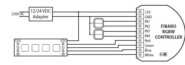

Das würde welchen Unterschied machen? Hab damit noch nie gearbeitet, aber da es potentialfreie Kontakte sind, die nur 1 zu 1 durch geschlauft werden ist das Ergebnis das gleiche
Im Zweifelsfall würde es also bedeuten plus und minus am “in” zu tauschen. Dioden, und Leds sind letztlich nur Dioden, lassen den Strom nur in eine Richtung durch. Ein defekt ist durch Verpolung ebenfalls nicht zu erwarten.
Ne. Plus und Minus werden dann nur am “in” und an den Stripes vertauscht. Das Fibaro kannst und solltest du deshalb ja trotzdem richtig polen.
Zu deinem Verständnis: In 1-4 und die 4 Farben haben keinerlei elektrische Verbindung mit 12V und GND am Fibaro Relais. 12V und GND sind die Spannungsversorgung für die Funktion des Relais. Was du an In 1-4 und an den Ausgängen mit Farbkennzeichnung hängst ist dem Relais selber völlig egal.
