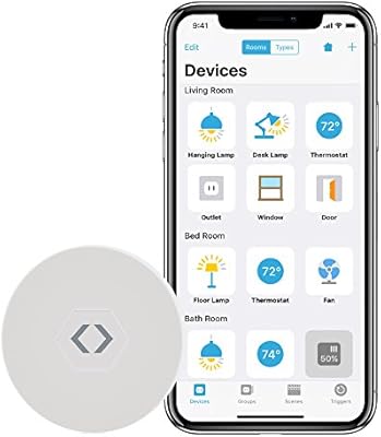

Falls du iOS Geräte im Einsatz hast wäre das vielleicht auch eine Lösung?
Du musst zwar den Umweg über HomeKit gehen und ein oder zwei Hilfs-HG‘s, aber es funktioniert.
Ich nutze den Room Locator an der Einganstür um bei Annährung den Popp Türöffner zu betätigen.
Aktiviert aber auch, wenn Du am Raum vorbeigehst, oder?
Dank HomeKit nicht. Ein Türschloss in HomeKit als Sicherheitsrevant eingestuft. Deshalb lässt es sich nicht direkt über Automationen steuern. Die Automation lautet, wenn Romm Locator erreicht dann Türschoss öffnen. Ich bekomme darauf hin eine Push auf meine Apple Watch, brauche dann nur auf Ausführen klicken und die Tür öffnet sich! :grin:
…ich sprach vom Room Locator, das Teil hatte ich mal getestet als es neu auf dem Markt war. Und mein erkannter Nachteil war, dass es aktiviert, wenn ich mit dem iPhone an einem Zimmer vorbeimarschiert war in dem er sich befand.
Sorry!
Ich denke es ist eine Frage wo im Raum du den Room Locator platzierst. Ebenfalls hängt es vom Verwedungszweck ab. Wenn man Verzögerungen in Kauf nehmen kann, könnte man die Anwesenheit auch erst triggern, wenn Anwesenheit länger als x sek. Anhält.

Ich nutze hier im Haus ausschließlich iOS Geräte. Bin daher zunächst mal mit einem Room Locator ausgestattet gestartet. Der Room locator funktioniert sehr zuverlässig, wenngleich das Signal von Room Locator zu Handy zu IFTTT zu Homee etwas Zeit benötigt (ca. 45-60 sec). Für mein Einsatzgebiet aber völlig ausreichend. Ich teste noch ein paar Wochen weiter und schaue dann, wie ich das Konzept weiter ausbaue.
