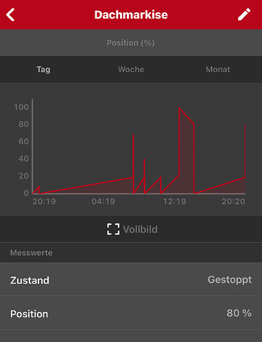

Hallo @der_klaus,
wenn du das Gerät auf 80% oder 20% stellst, welchen Zustand wird die dann bei den „Messwerten“ angezeigt?
so sieht es aus… bei 0% ist es auch aufund bei 100% geschlossen, was ich von den jalousetten auch so kenne… allerdings steht dann bei 0% geschlossen und bei 100% geöffnet in der app :frowning:
