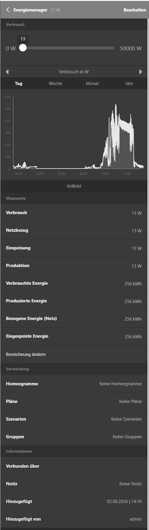

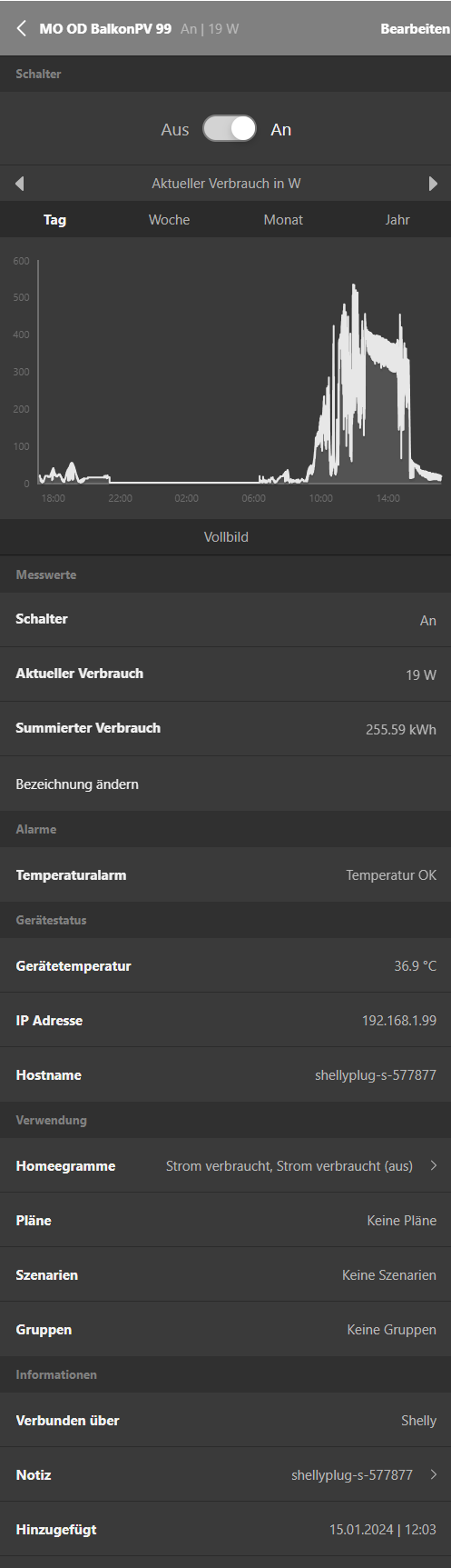

Ich habe die Version 2.42.0 (02c699c3 beta.9) und "erfolgreich einen virtuellen Energiemanager eingerichtet (erfolgreich heißt, der Shelly1 in Hardcopy die 99, den ich für die Messung der Erzeugung des BKW benutze zeigt auch was an

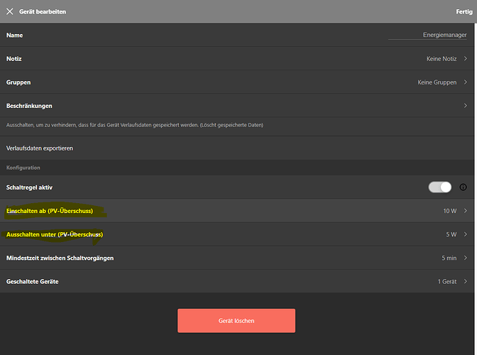

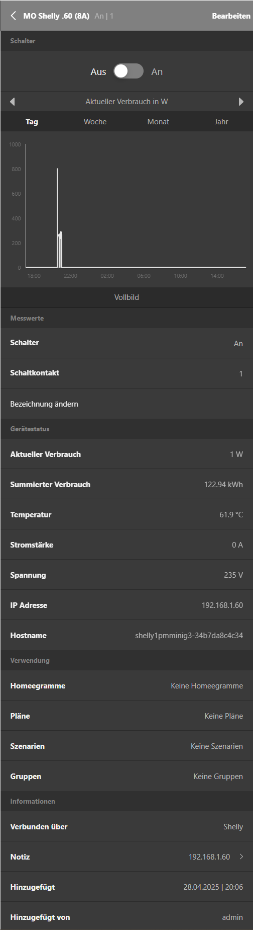

Leider habe ich auch ein zu schaltendes Gerät (Shelly2) eingerichtet. Das wird jetzt bei jeder Änderung der Solarleistung ausgeschaltet. Ich finde jetzt aber im Energiemanager keine Möglichkeit mehr Für Shelly 2 (in Hardcopy die 60) irgendwas zu konfigurieren.
Heißt das ich muss den EM löschen ?

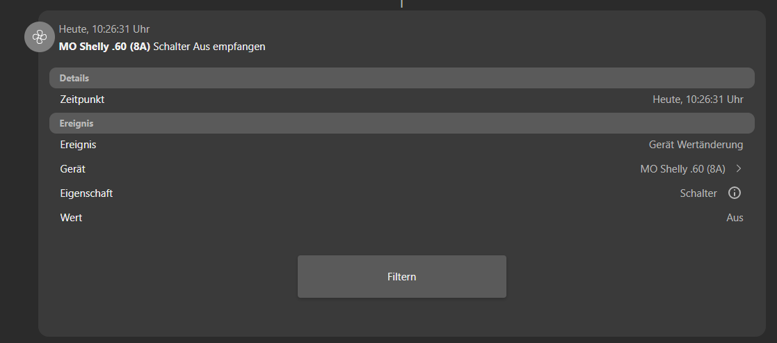

Schau doch bitte mal in Tagebuch was das Ausschalten auslöst. Evt. Kannst du da auf etwas schließen was dich weiter bringt.

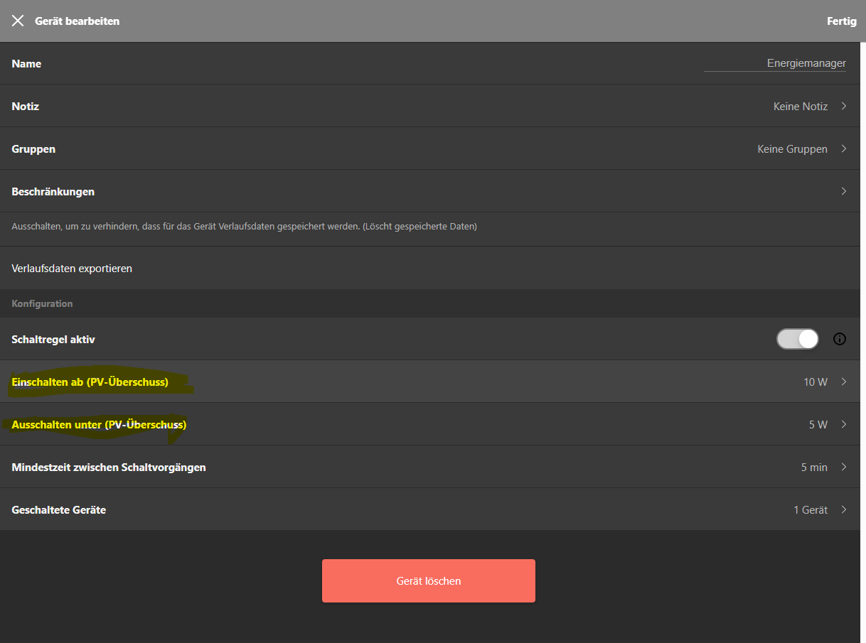

Du hast bei der Einrichtung des virtuellen Geräts Vorgaben zu den Grenzwerten zum schalten gemacht.
Leider gibt es aktuell keine Möglichkeit das nachträglich zu ändern.
Es bleibt leider nur das Gerät zu löschen und neu anzulegen.
Ja.
Wenn Du bei der Einrichtung des virtuellen EMs ein zu schaltendes Gerät ausgewählt hast, kommst Du da so nicht mehr dran. Da hilft (derzeit?) nur löschen und neu anlegen ohne das zu schaltende Gerät.

Die Meldung ist wirklich nichtssagend.
Welches Gerät hat denn die Wertänderung geliefert? Ja mein virtueller EM.

Wollte eigentlich sowas wie Wenn Solar (länger als x Minuten) mehr als 200W dann schalte ein und wenn länger drunter wieder aus
Momentan ja.

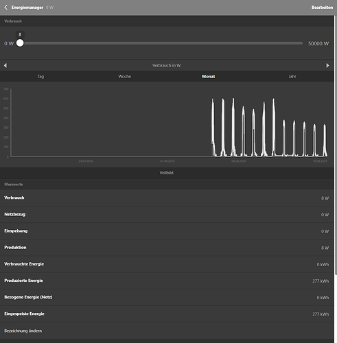

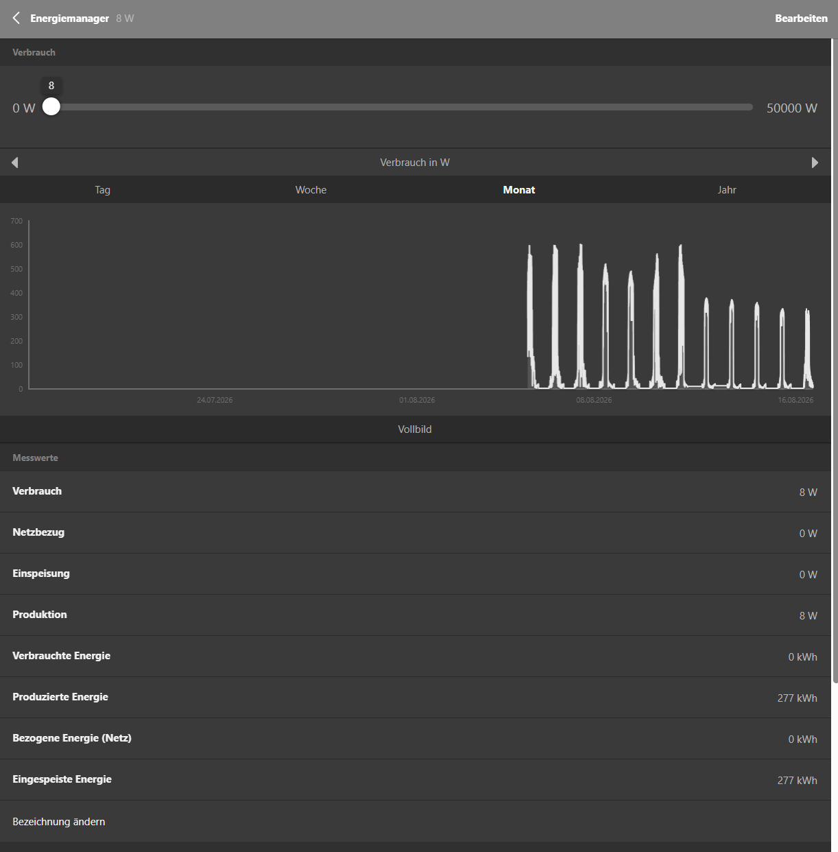

Hast du mal die Grafik für Produktion zum hochladen?
Nach meinem Verständnis bezieht sich PV-Überschuss auf Produktion.
Schalten wird nur beim über- und unterschreiten ausgelöst.
