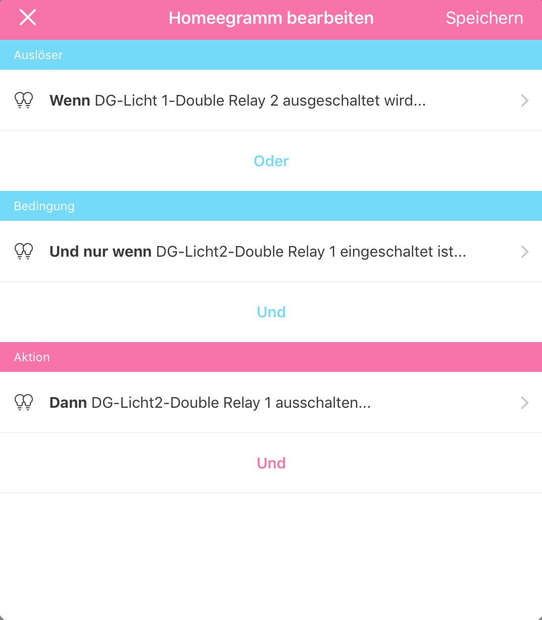

So sehen die HGs aus
Dieselben HGs gibt es noch mal umgedreht für den anderen Doppeltaster.
Das ist mein Auslöseproblem, es wird nur ein- oder ausschalten als Auslöser angeboten - was in 50% der Fälle dann zu Problemen führt.
Als Workaround (der aber sicher nicht alle Situationen abfangen wird) fällt mir derzeit nur ein beide S2 via einem HG jede Nacht und ggf. noch mal unter Tag wieder abzuschalten. Fällt jemanden eine saubere Lösung ein, die IMMER funktionieren wird (egal auf welcher Seite geschalten wird und wie oft die S2 auf beiden Seiten am Tag genutzt wurden?

Die Lösung von Micha hat es gebracht (Danke @Micha).
Kurz zusammengefasst, wie die Lösung für die virtuelle Kreuzschaltung aussieht (falls es jemand nachbauen will):
Beteiligte Devices
  • Fibaro 223 - DG1 (mit S1 und S2 über Doppeltaster, nur S1 schaltet reale Lichtquellen, S2 wird nur für die virtuelle Kreuzschaltung benutzt)
  • Fibaro 223 - DG2 (mit S1 und S2 über Doppeltaster, nur S1 schaltet reale Lichtquellen, S2 wird nur für die virtuelle Kreuzschaltung benutzt)
Die HGs
DG1 an, wenn aus:
Wenn DG2-S2 wird eingeschaltet
Und nur, wenn DG1-S1 ausgeschaltet
Dann DG1-S1 einschalten
Und dann HG DG1-S2 aus abspielen
DG1 aus, wenn an:
Und nur, wenn DG1-S1 eingeschalten
Dann DG1-S1 ausschalten
DG1-S2 aus
Wenn das HG abgespielt wird
DG1-S2 nach 1 Sekunde ausschalten
Analog das Selbe für DG2
Also insgesamt 6 HGs (ich will die Taster weiterhin als Taster nutzen - die Schalterschaltung bedingt, dass Du den Taster länger drücken musst damit der Impuls ankommt und einen Rückbau auf Schalter mache ich dafür nicht) - @Gido: Ich bleibe lieber bei den Bordmitteln (kein Node-RED), deshalb kann ich mit 6 HGs leben. Das könnte man auch mit 5 lösen, wenn man das dritte für beide Relais zusammenfasst.
