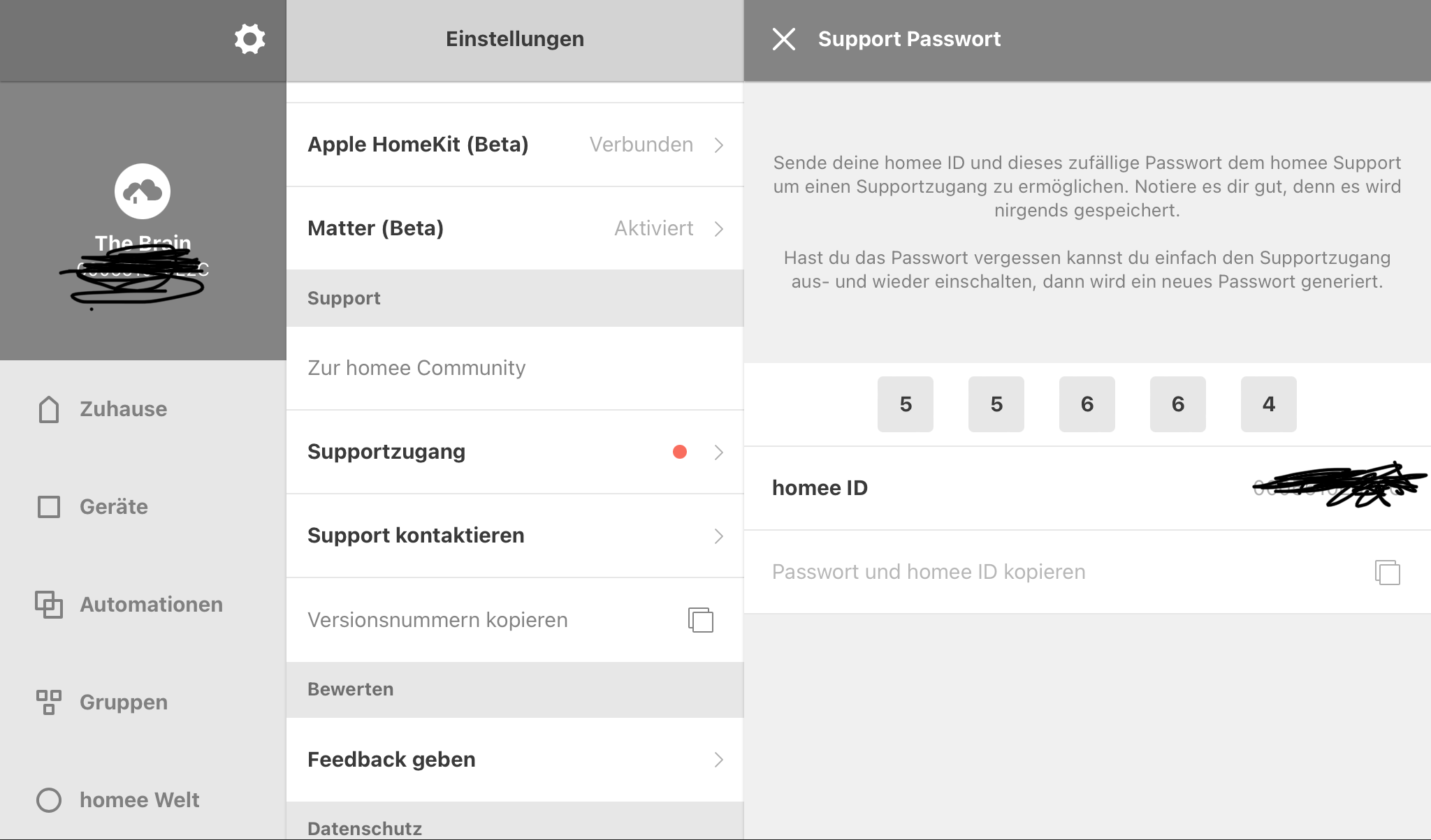

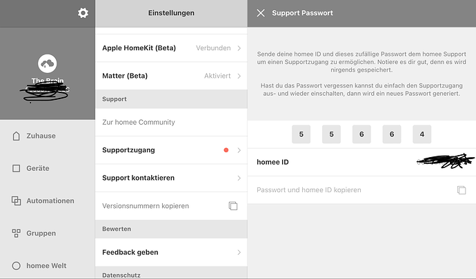

In den Einstellungen (egal welche App) gibt es die Rubrik Support. Dort unter Supportzugang den Schieber einschalten. Das sieht dann so aus:
Ganz rechts auf das Symbol hinter „Passwort und homee ID kopieren“ klicken. Die Daten sind dann in der Zwischenablage und können in eine PN eingesetzt werden.

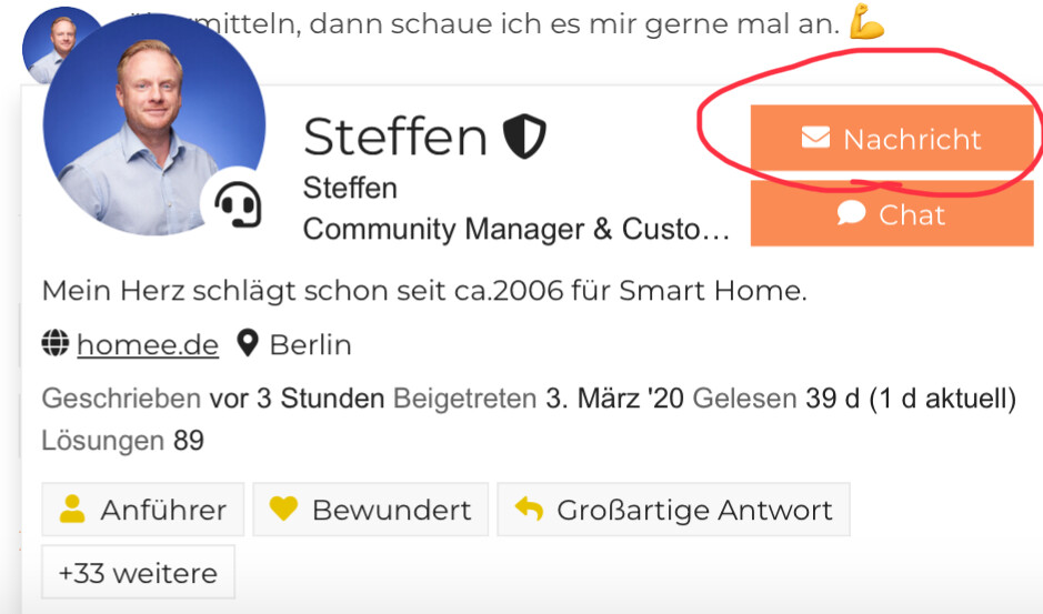

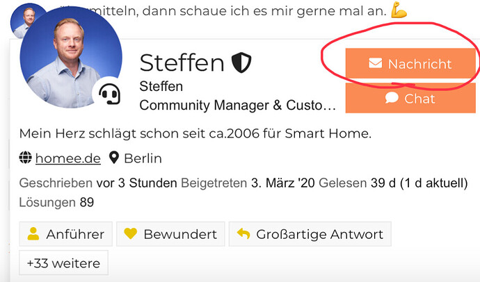

Anschließend in diesem Thread auf das Bild von @Steffen klicken
