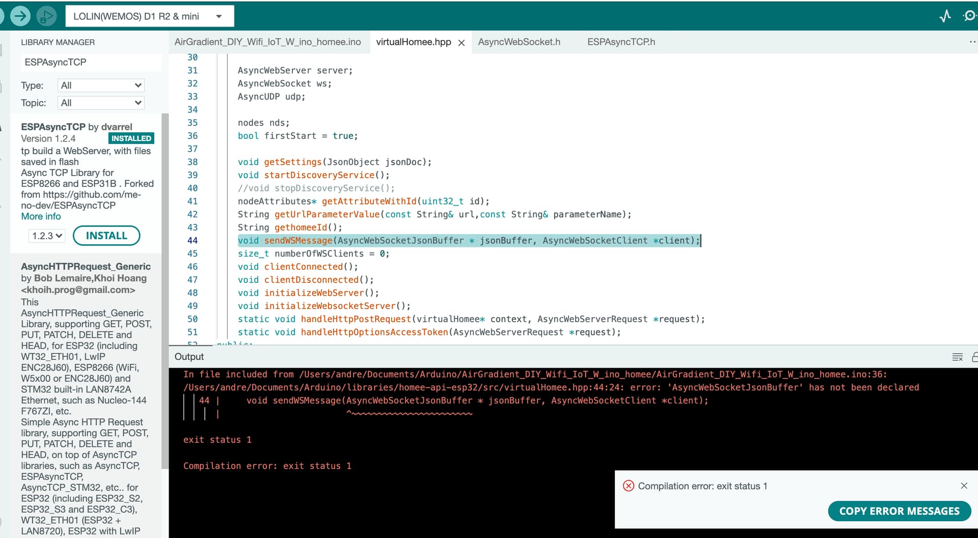

@Micha hat mich auf diese platformio variante aufmerksam gemacht. Leider bekomme ich die PlatformIO noch mit der Arduino IDE zum laufen.
Hier habe ich dieses Problem (M1 Mac) mit Vstudio (natürlich)
Meine Vermutung (bin leider kein Entwicklicker) wäre nun das es am Pyhton 3.8 liegt und es evtl. noch für Python 2 entwickelt wurde? Oder liegt es an etwas in OSX? Ich hab noch nen paar Windows Rechner, nur arbeite ich üblicherweise und gerne mit dem Ding hier…
Es wäre total lieb wenn mit jemand sagen könnte ob ich hier noch weiter versuchen soll, oder nicht.
* Executing task: platformio run
Processing nodemcuv2 (platform: espressif8266; board: nodemcuv2; framework: arduino)
Verbose mode can be enabled via `-v, --verbose` option
CONFIGURATION: https://docs.platformio.org/page/boards/espressif8266/nodemcuv2.html
PLATFORM: Espressif 8266 (2.7.4+20221211) > NodeMCU 1.0 (ESP-12E Module)
HARDWARE: ESP8266 80MHz, 80KB RAM, 4MB Flash
PACKAGES:
- framework-arduinoespressif8266 @ 2.7.4+9
- tool-esptoolpy @ 1.40501.0 (4.5.1)
- toolchain-xtensa @ 2.40802.200502 (4.8.2)
ValueError: No closing quotation:
File "/Users/andre/.platformio/penv/lib/python3.8/site-packages/platformio/builder/main.py", line 187:
env.SConscript("$BUILD_SCRIPT")
File "/Users/andre/.platformio/packages/tool-scons/scons-local-4.4.0/SCons/Script/SConscript.py", line 597:

die Arduino IDE Variante bringt mich nur zu dem Problem das er AsyncWebSocketJsonBuffer nicht findet:
In file included from /Users/andre/Documents/Arduino/AirGradient_DIY_Wifi_IoT_W_ino_homee/AirGradient_DIY_Wifi_IoT_W_ino_homee.ino:36:
/Users/andre/Documents/Arduino/libraries/homee-api-esp32/src/virtualHomee.hpp:44:24: error: 'AsyncWebSocketJsonBuffer' has not been declared
44 | void sendWSMessage(AsyncWebSocketJsonBuffer * jsonBuffer, AsyncWebSocketClient *client);
exit status 1
Compilation error: exit status 1
Ich habe im Netz dazu leider auch quasi nichts gefunden und bin so langsam aufgeschmissen damit ^^
Es wäre voll lieb wenn du mir helfen könntest diese IDE oder die PlatformIO seite zum Laufen zu bekommen. Die Arduino IDE wäre mir sogar lieber, da fühle ich mich irgendwie mehr zu Hause…
eigentlich sollte er alles haben, aber es geht irgendwie dennoch nicht.
bei welcher IDE meinst du nun? wahrscheinlich die Arudiono IDE, richtig? Moment…
du meinst das hier? ja 1.2.4
Die hier musst du haben
müsste da sein
ich hab auch bestimmt schon 5x alles per zip hinzugefügt, alles gelöscht, IDE neu gestartet… ich kann es aber nochmal versuchen.
na, bringt alles nichts. ich komme nicht weiter. bin über weitere Ideen sehr aufgeschlossen.
Hi @Nietschy ,
die notwendige, von mir angepasste Variante ist nicht über den Library Manager von Arduino IDE verfügbar. Daher nein, das wird nicht die passende Variante sein.
Die Arduino IDE löst leider die Abhängigkeiten nicht alleine passend auf. Daher ist der Start evtl. etwas tricky. Ich selbst nutze die Arduino IDE nicht, daher kann ich hier keine konkreten Hilfestellungen geben. Wichtig ist nur, dass die die Variante von Github nimmst, die @Micha verlinkt hat.
Ich habe gerade das Projekt mit Ziel nodemcuv2 in VSCode mit PlatformIO auf einem Mac M1 mit Ventura 13.3 durchcompiliert, das passt aber.
Versuch bitte im ersten Schritt noch mal das von Micha verlinkte Projekt mit dem modifizierten AsyncWebserver, ob du damit weiter kommst.
Daniel
