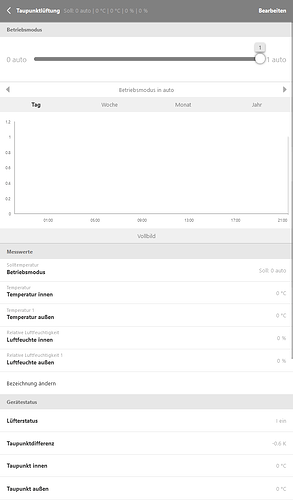

Leider habe ich mit der homee-Anbindung ein Problem und vielleicht kann mir hier ja jemand auf die Sprünge helfen.
Wenn ich ein neues Gerät, also einen neuen Node anlege, muss ich mich für ein bestimmtes Profil entscheiden. Je nachdem für was ich mich da entscheide, verhalten sie die hinzugefügten Attribute später in der homee-App anders: werden angezeigt (oder nicht); können über die App editiert werden oder sind reine Anzeigen bzw. nur über Gerät-Bearbeiten erreichbar, werden unter „Gerätestatus“ oder unter „Messwerte“ angezeigt, etc. pp.
Ich habe es auch schon geschafft über eine falsche Anzahl / Typ von Attributen meinen Homee so abzuschießen, dass ich ein Backup einspielen musste.
Was ich trotz langer Suche nicht geschafft habe: einen simplen ein/aus-Schalter oder (noch besser) einen Taster und zusätzliche Messwerte darstellen zu können. Im Besten Fall habe ich einen Schieberegler angezeigt bekommen.
Nun meine Frage an die Experten hier:
a) Gibt es irgendwo eine Übersicht, welche Profile welche Attribute voraussetzen und wie das Gerät dann in der App dargestellt wird?
b) gibt es vielleicht so eine Art „neutralen node“, dem man einfach beliebige Attribute mit geben kann und die dann auch „einfach funktionieren“
c) es gibt in der noteattributs.hpp noch ein paar weitere Methoden, deren Wirken sich mir nicht erschließt - z.B. „setData(String _data)“ oder „setState“ / „getState“. Ich hatte damit ein wenig gespielt aber passiert ist nichts erkennbares.
Gibt es irgendwo eine Doku für die einzelnen Methoden?
So sieht aktuell die Oberfläche für meine Taupunktlüftung aus. Für die Modus-Umschaltung wollte ich eigentlich einen Taster und keinen Schieberegler. Temperaturen laden unter Messwerte aber Taupunkt im Gerätestatus. Alle anderen Kombinationsversuche gingen gar nicht oder waren zumindest nicht besser. Außerdem würde ich dem node gerne das Ventilatoricon zuordnen - leider ist das für dieses Profil nicht verfügbar.
