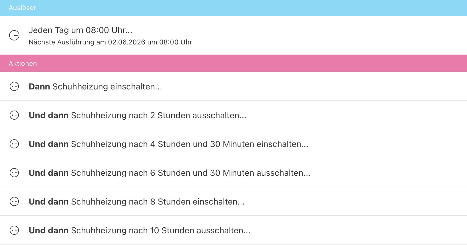

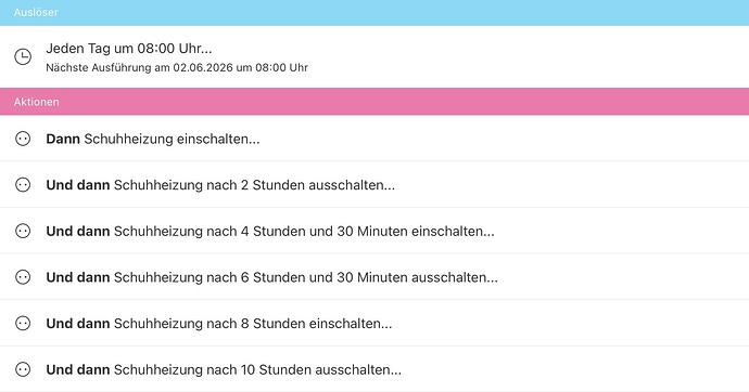

Mein Homeegramm sieht so aus:

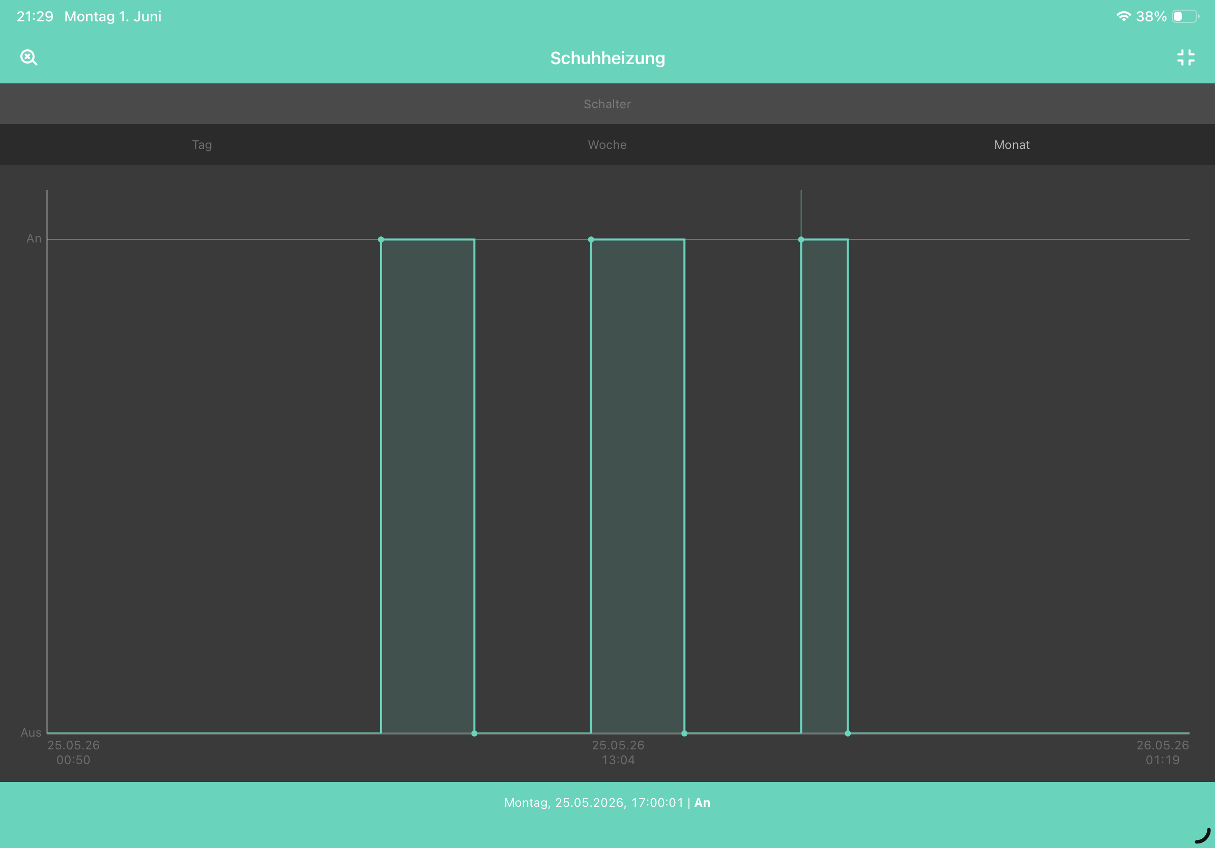

Manchmal fubktioniert das:

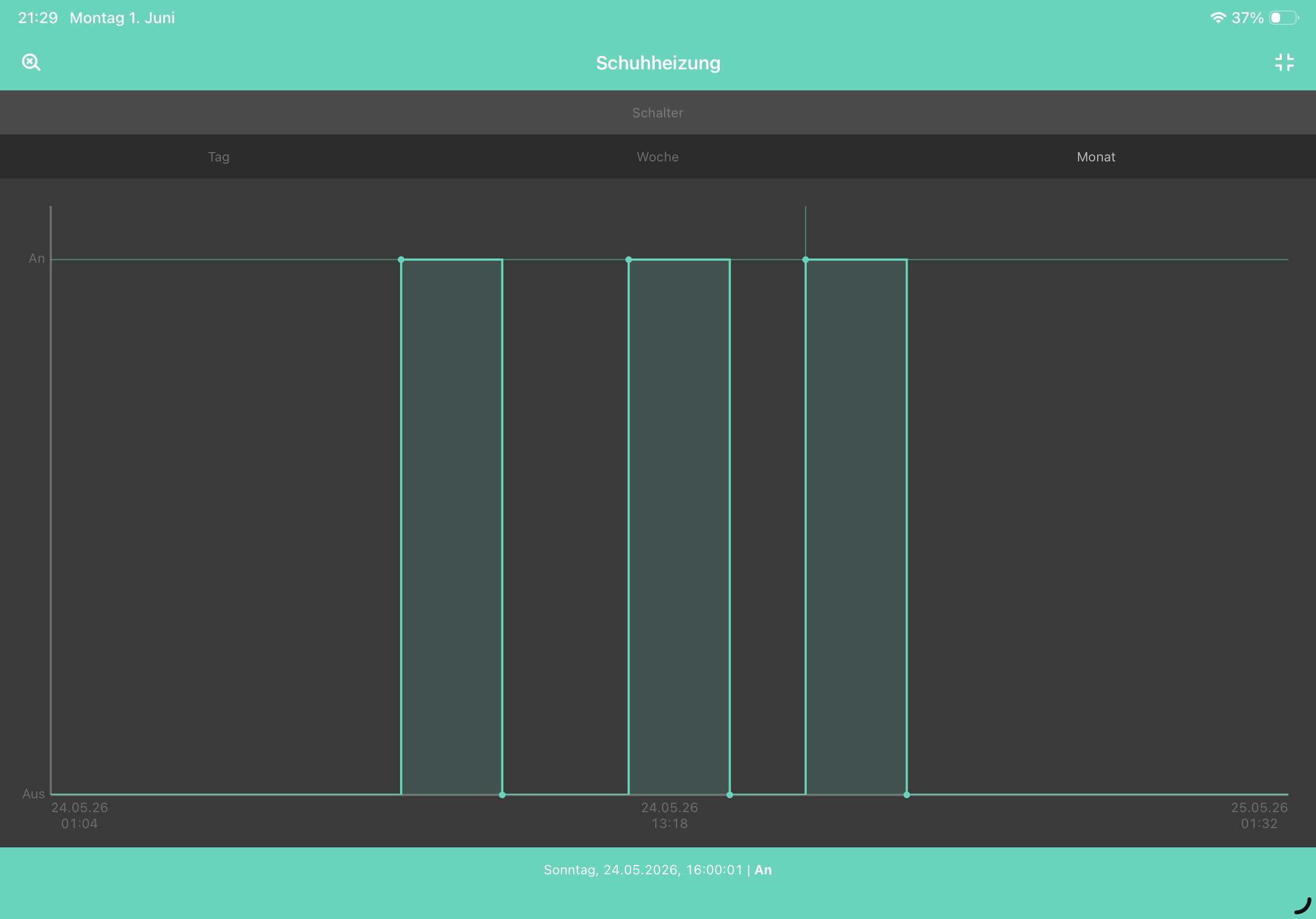

Aber in ca. 50% der Fälle kommt das dritte Einschalten genau 1 oder 2 Stunden zu spät:
Was ist hier los?

Interessant @MaBe Ich hätte es spontan anders gemacht:
Auslöser:
Jeden Tag um 8 Uhr
und jeden Tag um 12:30 Uhr
und jeden Tag um 16 Uhr
Aktionen:
Dann Schuhheizung einschalten
Und dann Schuhheizung nach 2 Stunden ausschalten
Finde ich viel übersichtlicher, leichter später anpassbar, und … das HG läuft nicht 10 Stunden lang im Hintergrund (Das sollte zwar gehen, aber naja … sollte halt)

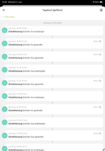

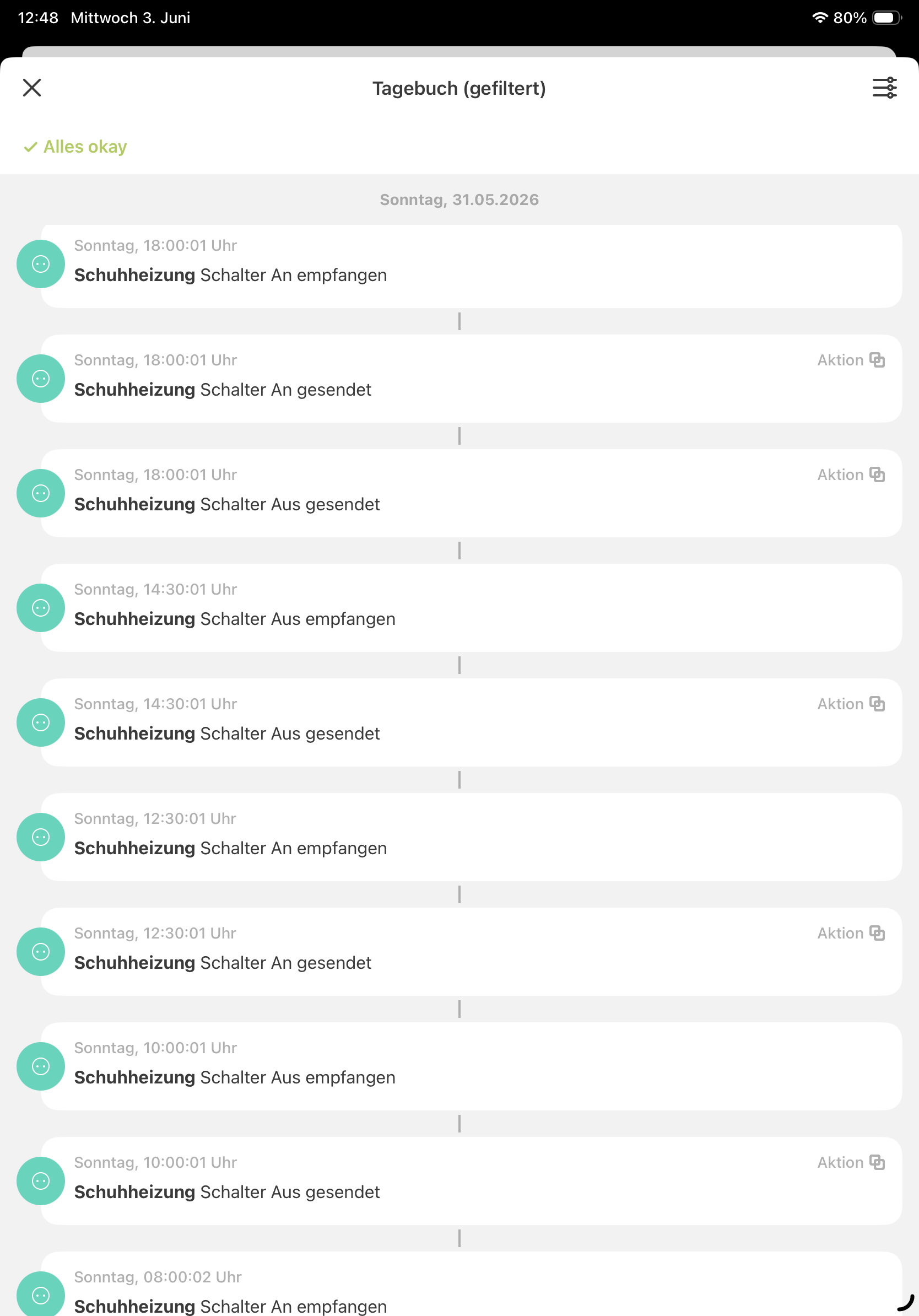

Danke für den Hinweis mit dem Tagebuch!

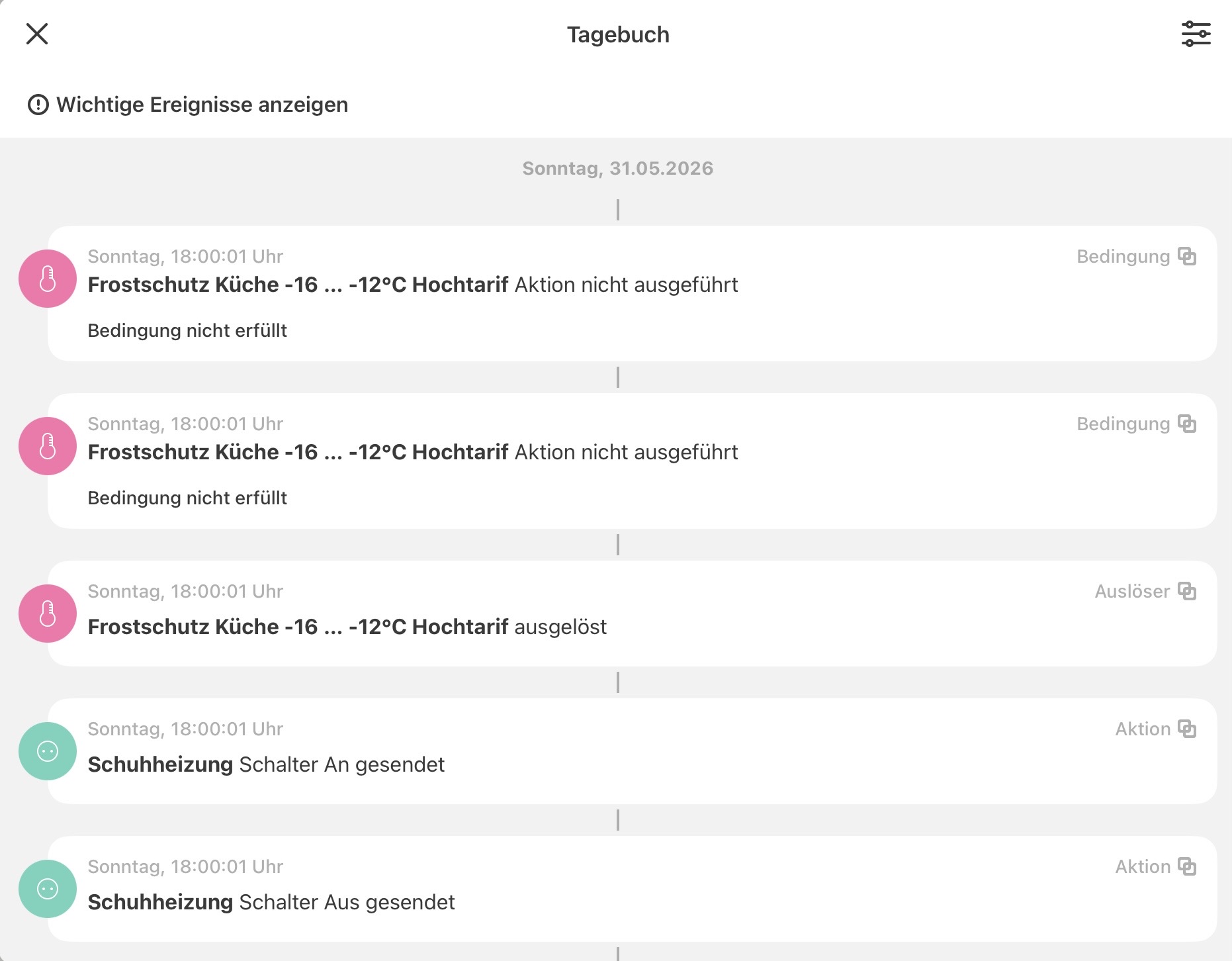

Gemäss Tagebuch sendet der Homee das Kommando zur falschen Zeit:

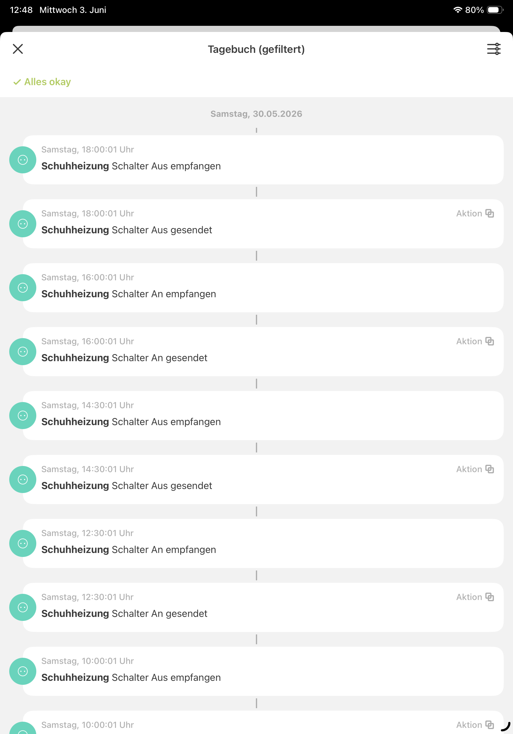

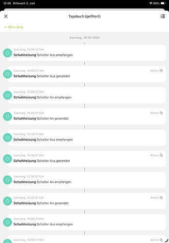

An einem „guten Tag“ sieht das Protokoll so aus:

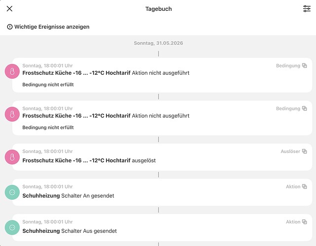

Und an einem „schlechten Tag“ so:
Es ist immer das dritte Einschalten, das 8 Stunden nach dem Zeit-Event ausgeführt werden soll, das manchmal 1, und manchmal 2 Stunden zu spät ausgeführt wird. In diesem Beispiel war die Verspätung 2 Stunden (das Ausschalten, das 10 Stunden nach dem Zeit-Event ausgeführt werden soll, kommt in solchen Fällen jeweils vor dem Einschalten - deshalb schaltet die Heizung dann die ganze Nacht nicht mehr aus).
Ich habe noch gesehen, dass zur vollen Stunde jeweils auch noch andere Dinge ausgeführt werden:
Könnte es sein, dass diese Gleichzeitigkeitikeitem zu dem Fehlverhalten führt?
(um 16:00, als die Aktion hätte ausgeführt werden sollen, sind auch diese „Frostschutz“ Aktionen - aber ausser diesen hat es um 16:00 keine Einträge)

ich denke, ich habs: Das Problem ist die Gleichzeitigkeit verschiedener Events. Wenn ich die anderen zwei Events, welche jeweils zur vollen Stunde auftreten (Expertenintervalle) um eine Minute versetze, so tritt der Fehler nicht mehr auf.
Frage: Ist das bekannt, dass die Gleichzeitigkeit von Events zu Fehlern führt? Sind alle zeitlich gesteuerten Events davon betroffen?
Ich werde künftig auf jeden Fall darauf achten, dass alle Zeit-Events zu unterschiedlichen Zeiten auftreten.
