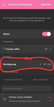

Hi, das lässt sich in den Plänen ganz einfach über die Verzögerung lösen
Wenn Du da z.B. 3 Minuten einstellst wird die Temperatur erst nach diesen 3 minuten heruntergeregelt.

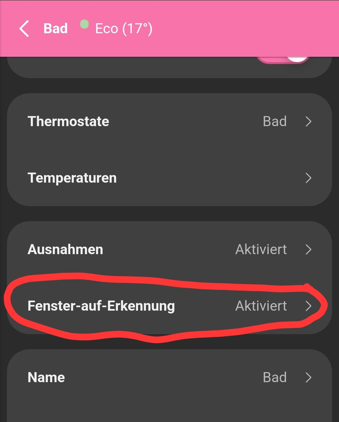

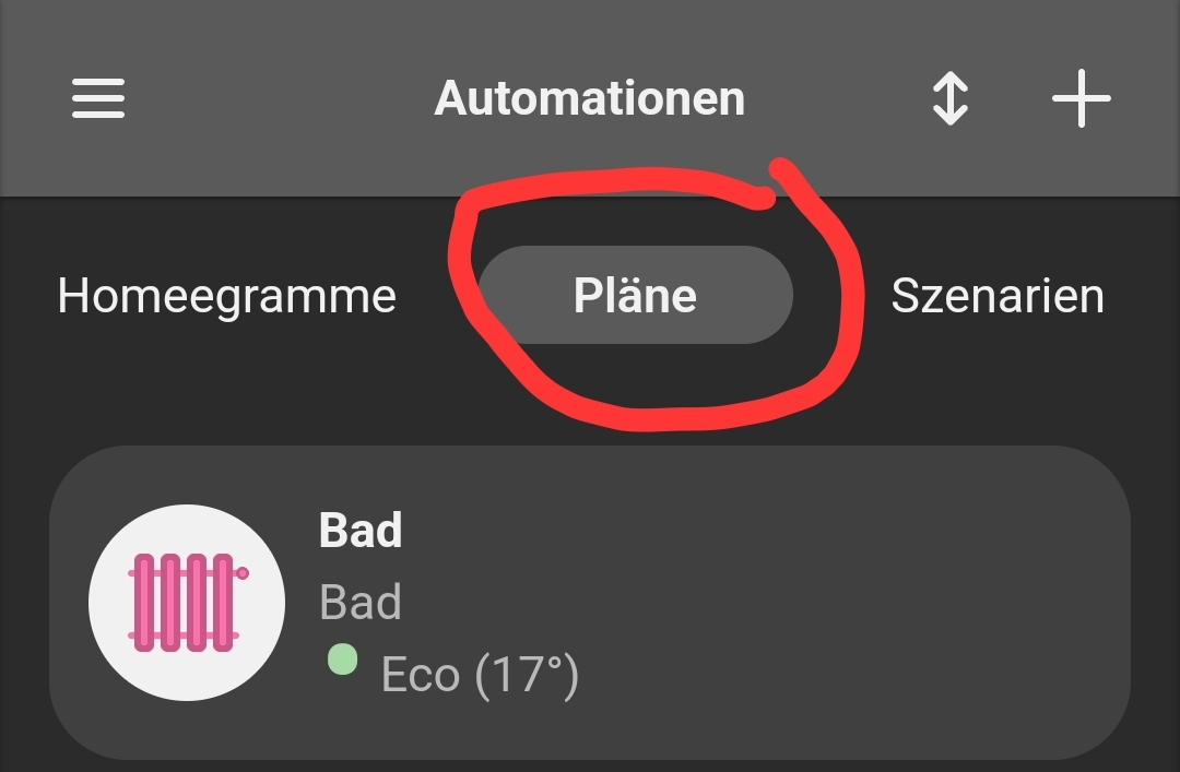

Du erstellst unter Automationen-> Pläne
einen Heizplan.
In diesem Heizplan, dann unter:
Fenster-auf-Erkennung wählst Du den entsprechenden Kontakt (oder auch mehrere) aus und definierst dann die gewünschte Verzögerung.
