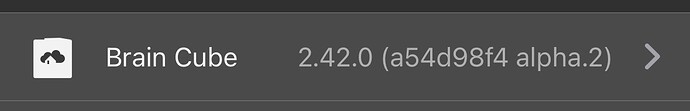

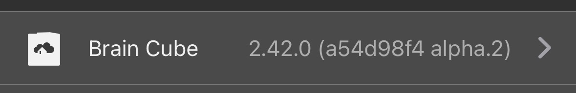

Ich versuche gerade ein Downgrade auf 2.41.1 und hoffe, dass sich alles wieder einrenkt.
Bist Du auf der beta?
Nee hatte spaßighalber die Alpha draufgenagelt.
@Westumer
Mit dem Downgrade auf die stable 2.41.1 funktioniert auch vhih über node-RED wieder.
Ich konnte wie üblich ein neues Gerät hinzufügen.
@Micha
Kannst ja mal schauen, wie die Lage bei der Alpha ist.
Bei meiner Core Version kann ich weiterhin vhih Geräte von einem Pi hinzufügen.
