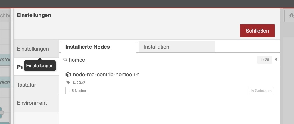

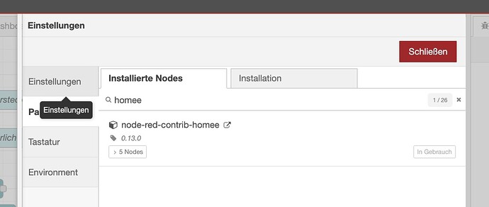

Also es scheint was Neues zu geben. Habe heute einen neuen Raspberry aufgesetzt und alle Pakete neu gelagen.
Und nun wird die node-red-contrib-homee in der Version 13 angezeigt. In der Palette konnte ich sie noch nicht finden, kommt bestimmt noch.
Da ich den downgrade versucht hatte und jetzt nichts mehr geht (Ich warte auf den Support) konnte ich das noch nicht testen. Evtl. hat ja jemand Zeit.
Habe mal auf die 0.13. aktualisiert. Gleiches Problem. Bei mir kein fix.
