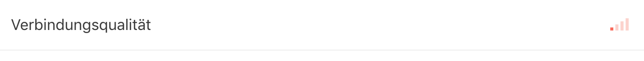

Mit grenzwertig meinst Du sowas?
Guten Morgen,
nicht unbedingt, mal abgesehen, das man sich auf diese Anzeige eh nicht verlassen kann, meine ich Geräte die sich eben nicht fehlerfrei schalten lassen, weil sie aus irgendeinem Grund Verbindungsprobleme haben. In der Regel sind das aber Geräte die am weitesten weg sind von homee…
Ich habe Geräte die orange wunderbar funktionieren und Geräte mit 3 grauen Balken die Probleme machen…
