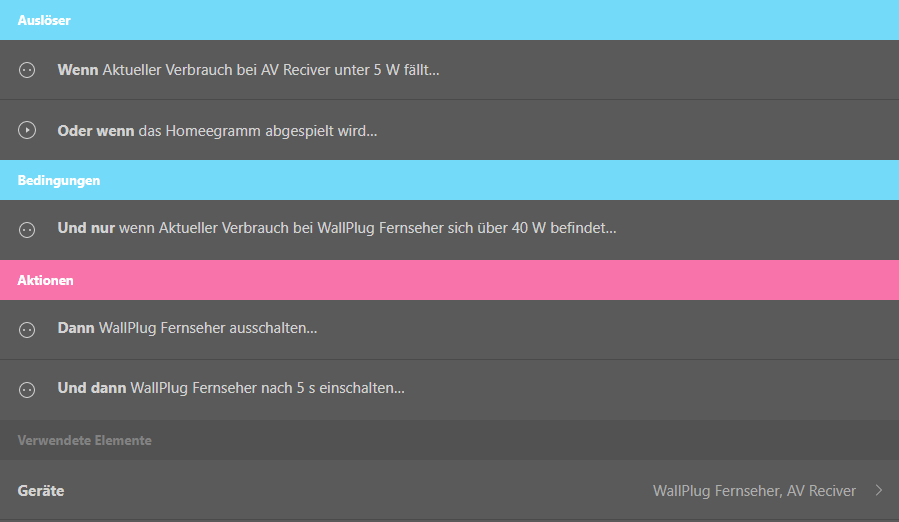

Mein aktuelle HG:
@HighControl
Den Ansatz muss ich kontrollieren.
Wenn eine Schwankung da ist, ist die meist über 100 Watt.
Ich bin mir nicht sicher was der lange unveränderte Stromverbrauch war.
Hab aber auch beim normalen Verbrauch gleichbleibenden Stromverbrauch von fast 15 Minuten. Warum auch immer.
Den Part wollt ich rausnehmen, weil ich es aktuell nicht nachstellen kann.

Und was bezweckst du mit dem WallPlug ausschalten und nach 5 Sek wieder einschalten? TV geht dann ganz aus und bleibt danach aus (Standby)? Ist das die Idee dahinter?

Mit dem ausschalten und 5 Sekunden später einschalten, bekommt der Fernsehr (meistens) kein Signal von der AV-Anlage, weil die das Ausschalten vom Fernseher über HDMI mitbekommt.
Somit geht der Fernsehr selbst in einen “Kein Signal” Modus und schaltet nach 5 Minuten selbst auf Standby.
Mach ich das nicht, weiß ich nicht, wie meine Frau am nächsten Tag den Fernseher einschaltet ohne mir dauern im Ohr zu liegen, dass der Fernseher nicht geht
