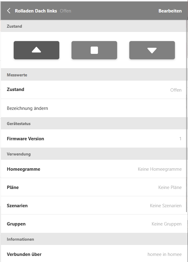

Dabei setze ich ein ESP8266 Modul ein, das direkt im KLI310 Gehäuse verbaut wird. Anstatt der Batterien habe ich eine USB-Buchse eingebaut mit einem dahinter geschalteten AMS1117 3.3 V Modul. Noch zwei Widerstände, eine 3mm LED und ein paar Drähte und schon ist die Hardware fertig.
Die Software unterstützt einen Konfigurationsmodus und den eigenlichen Steuerungsmodus . Im Konfigurationsmodus kann ich meine WLAN-SSID, IP-Adresse, Passwort, Homee-ID und Gerätenamen festlegen. Im Steuerungsmodus kann ich dann über homee die Rolladenfunktionen „hoch“, „runter“ und „stop“ auslösen. Das ganze funktioniert bei mir auch noch durch zwei Betondecken hindurch zuverlässig. Die Taster der Fernbedienung können auch weiterhin manuell bedient werden.

Zwischenzeitlich habe ich die Firmware erweitert. Das Gerät kennt nun noch eine Eigenschaft „disabled“.
Darüber lässt sich, basierend auf den Messwerten anderer Sensoren, der Rolladen (de)aktivieren.
z.B. mit einem Homeegramm, dass auf einen Fenstersensor reagiert → „Wenn Fenster offen, dann Rolladen deaktiviert“
