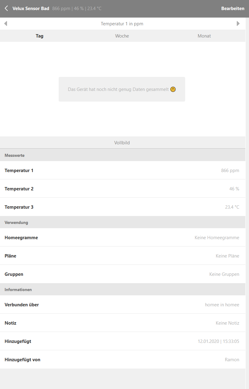

ich habe die Aussenrolläden und das schliessen der Dachfenster (nur schliesen), nun in mein Homee integriert, die Vorlagen habe ich von github.
Ich habe mir nun auch einen Flow erstellt, der die Senosren einbindet, jedoch steht bei mir dreimal “Temperatur”, kann man das vielleicht änder?
Nein das kannst du leider nicht.
Uns ist da keine Möglichkeit von Seiten homee gegeben.
VG Micha
habs nun doch geschafft, nun müsste ich nur noch wissen, was “Luftqualität” für ein Typ ist…
Da gibt es keine “Legende” dazu oder?
lass uns nicht im dunkeln sitzen wie du es gemacht hast…
Möchte mich da nicht mit fremden Blumen schmücken, ich habe dirverse Vorlagen eingelesen und geschaut was sich ändert, dann bei einem Sensor den Code kopiert und siehe da, er hat es übernommen.
Ich gehe davon aus, dass der Wert bei “Type” den Text vorgibt. für “relative luftfeuchtigkeit” wäre dies 7.
Der Typ bestimmt ja auch die Eigenschaft des Attributes.
Ist also genau richtig.
