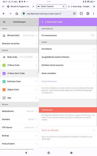

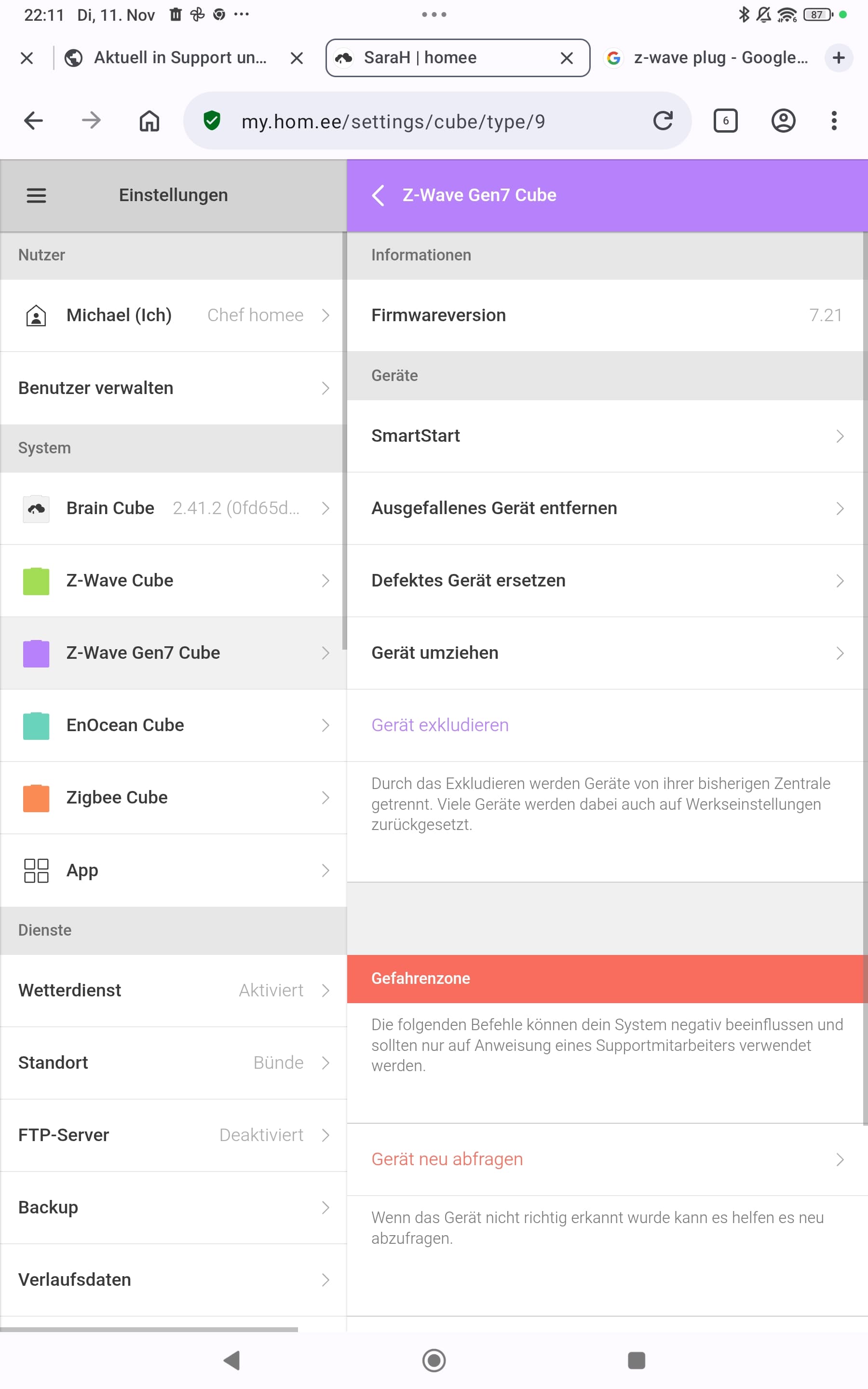

Ich meine homee schneidet die genaue Firmware in der Ansicht irgendwie ab bzw. man kann es nicht anzeigen.
Das Thema hatten wir hier schon mal bei älteren Firmwares irgendwo, oder?

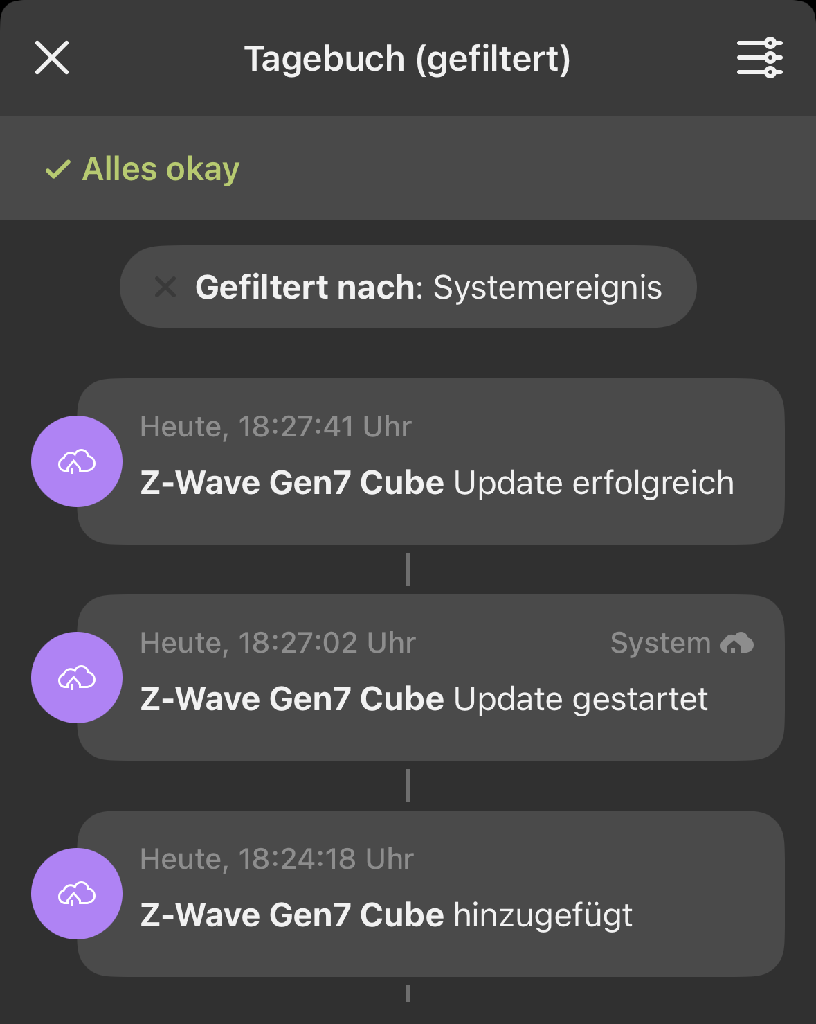

Du kannst im Tagebuch sehen, ob EIN Update funktioniert hat. Leider nicht, welches.
