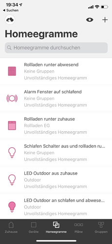

Nach Update auf 2.24.0 (8c6e2d4 rc7) werden alle homeegramme als unvollständig angezeigt?
Nachdem ich das jeweilige homeegramm aktiviert oder deaktiviert habe sind bisher die meisten wieder “vollständig”? Merkwürdiges Phänom, Bug oder gewollt als Schreckmoment

Same for me, bei den meisten Homeegrammen wird sogar gar nichts angezeigt.
Es scheint so als bezieht sich es nicht nur auf die Homeegramme sondern auf alles Verlinkungen.

Fehlerhafte Anzeige der Homeegramme hab ich in der WebApp und in der AndroidApp.

Bei mir gleiches Problem: alle HG´s sind leer, sowohl in der iOS-App als auch in der Web-App.

Kann das Problem ebenfalls bestätigen. Überall steht “Unvollständiges Homeegramm” und die Homeegramme sind leer.
Automatisches Schalten scheint zu funktionieren. Manuelles Abspielen aber nicht möglich. Restart von Homee nutzt nichts. Deaktivieren und Aktivieren zeigt das entsprechende Homeegramm wieder vollständig an.
