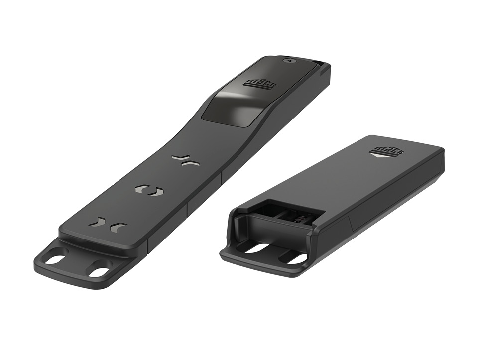

Das Ding hier funktioniert auch. Wenn ich die Symbole richtig deute, dann erkennt er auch gekippt. Wenn Du etwas handwerklich geschickt bist, dann kannst Du das Ding in jedem Falz eines jeden Fensters einbauen.
Gibt es auch von anderen Herstellern. Braucht aber eine Batterie (eher unüblich bei enocean). Gibt es auch von anderen Herstellern (wahrscheinlich nur umgelabelt).

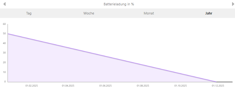

Bei mir hat sich nun der erste von 9 installierten Sensative Fenster Sensoren verabschiedet.
Installation zwischen Januar und Dezember 2020.
Batterieladung von 50 auf 0 %
Die anderen sind alle bei 50%.
Insofern wird die Suche nach Ersatz aktuell.

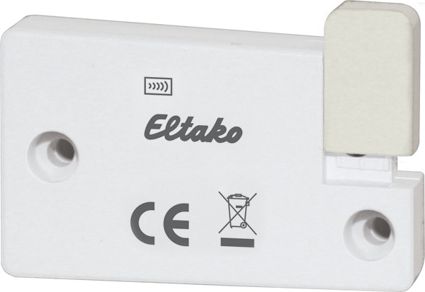

Ich habe mir die Eltako Enocean in’s Fenster gebastelt. Im Dachfenster geht das richtig gut, absolut unsichtbar-

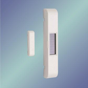

Beim normalen (Holzfenster) 1. Flg, Dreh-Kippbeschlag hab ich mir einen pragmatischen Weg gewählt. Ich habe mir die solarbetriebenen Enocean Module geholt (23 €, auf eBay), die Kappe im Farbton lackiert. Da die Dinger dann in der Laibung montiert sind, musst Du schon wissen, dass da was ist. Sonst siehst Du die nicht. Laufen jetzt seit 3 Jahren ohne Unterbrechung, sehr zuverlässig, hatte noch nie ein Ausfall, Funkabbruch usw.
Rein theoreitisch kannst Du den mit dem Taster (Energieerzeugung über Hebel) in das Fenster einbauen. Aber da musst Du schon mit Stecheisen und handwerklichem Geschick ran. Beim Holzfenster geht das sicher, beim Kunststoff-Fenster müsste man das Profil anschauen. Mir war das zu aufwändig. Daher seitlich in der Laibung.
