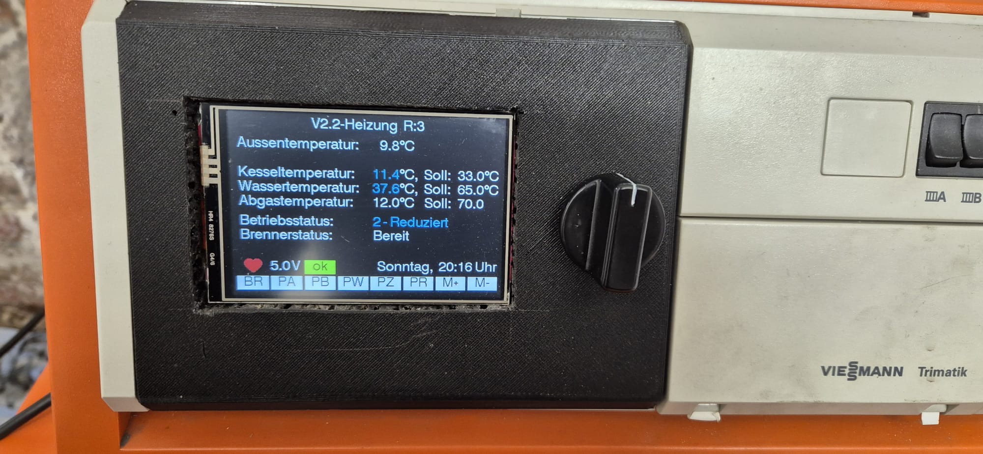

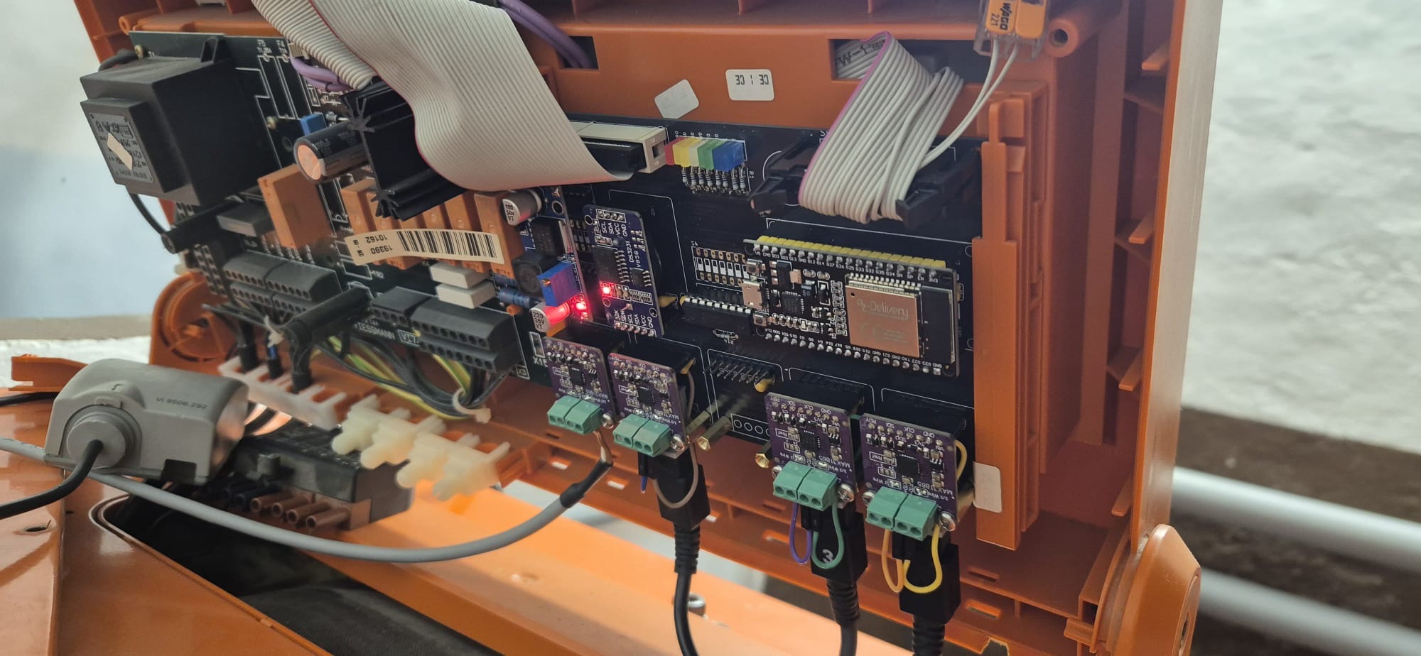

Ich habe das Projekt nach viel Tüftelei und Veränderungen vorerst fertiggestellt. Auch den Sketch habe ich für mich weiter angepasst, mit Abgassteuerung Pumpen nachlauf und extra Zeitenplänen. Habe sie auch in Homeassistant über Mqtt eingebunden und konnte sie komplett darüber steuern.Aber hier nochmal ein großes Dankeschön an die Ersteller @SteffenTM und @dhase .

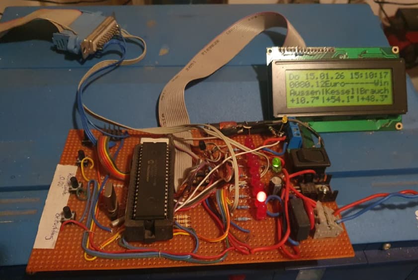

ich habe eine Heizung von Buderus. Dort werkelt schon seit vielen Jahren eine selbst gebaute Steuerung mit einem Mikroprozessor von Microchip und eine einfaches LCD-Display. Das war einst als Provisorium gedacht, und es läuft immer noch.
Diese würde ich gerne durch eine „moderne“ Steuerung ersetzen.
