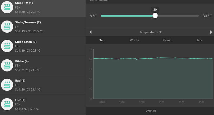

Habe es hiermit in Homee integriert. Funktioniert tadellos. Brauchst du einen Enocean-Würfel
