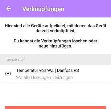

In der Android App funktioniert der Link und die Verknüpfung kann bearbeitet werden:
Android App Version: 2.26.1 (165)
