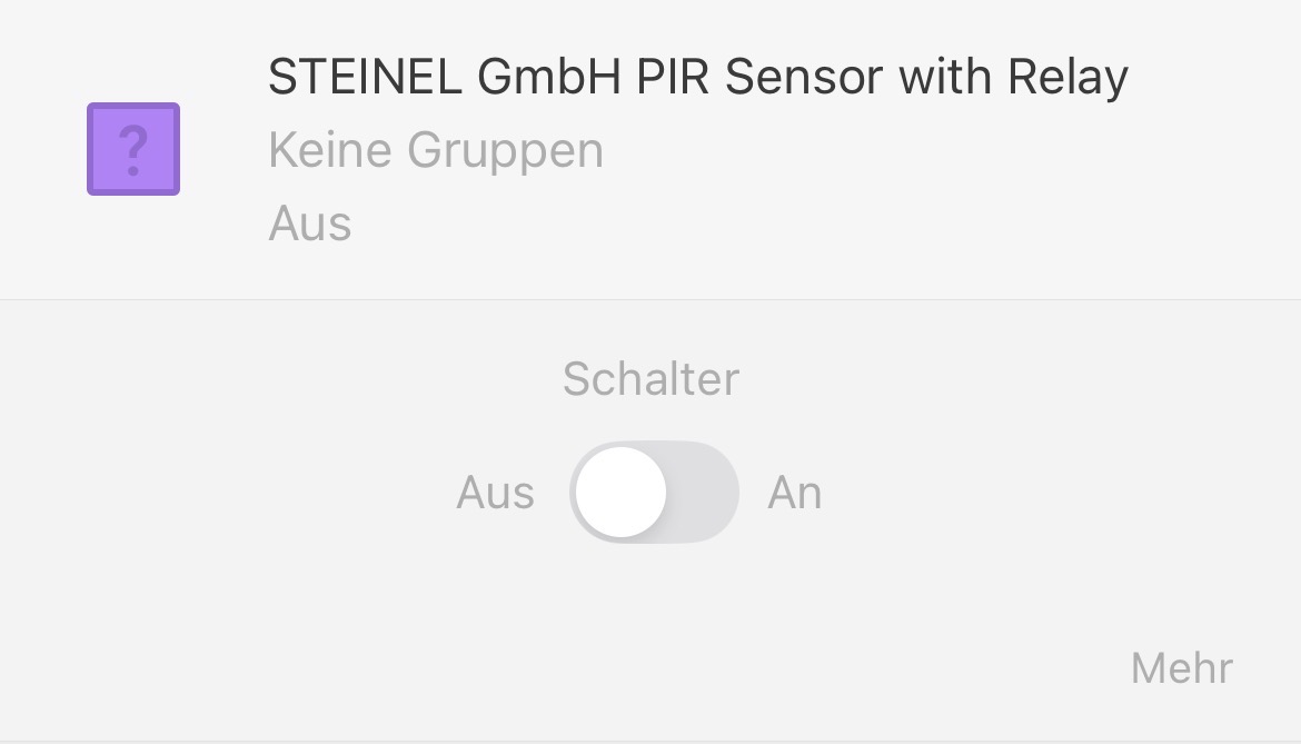

Wird zwar erkannt, aber ohne Geräteprofil. Firmware wird nicht angezeigt.
Schalter funktioniert, Bewegunsmelder ebenfalls, Helligkeit wird auch übertragen. Kann damit auch HGs anlegen.

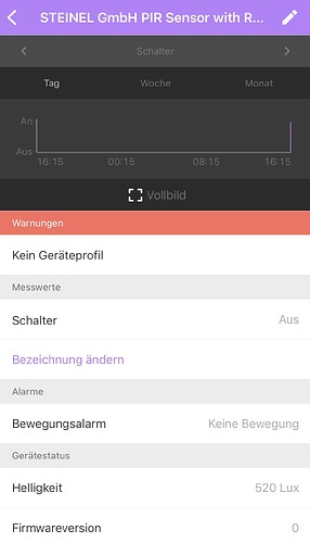

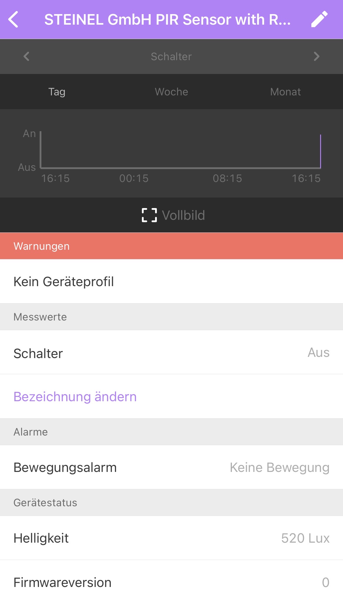

Auf dem Dashboard als Kachel sehe ich keine Schaltfunktion, wenn ich länger drauftippe (ein Fibaro Single Switch zeigt mir hier „Anschalten/Ausschalten“ an).
Wenn ich auf die Kachel tippe, komm ich auf die Übersichtsseite des Sensors. Hier wird mir auch kein Schalter zum an/ausschalten angezeigt (in den Diagrammen taucht der Schalter als Graph auf).
Auf dem „Geräte Tab“ ist es ähnlich wie bei der Kachel: Antippe und es erscheint kein Schalter (beim Fibaro Single Switch erscheinen 2 Schalter)
In der Konfiguration des Sensors (Gerät bearbeiten) hab ich unten bei „Konfiguration“ einen „Schalter“ und einen „WatchDog“. Wenn ich hier den „Schalter“ aktiviere und speichere („fertig“ oben rechts), ändert sich nichts. Allerdings schaltet sich die Funktion selbständig nach ein paar Minuten wieder aus, sprich, der Schalter ist nicht mehr aktiv (rechts) sondern inaktiv (links).
